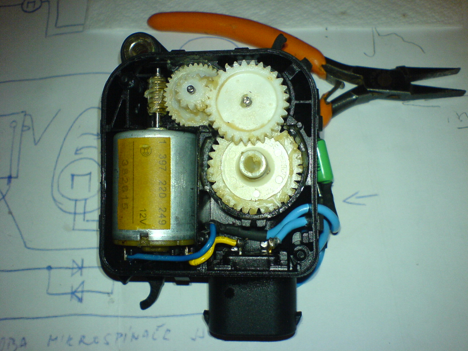

Sem si pujčil APiKův obrázek neměl by někdo takový motorek? třeba modeláři ? a pokud to má někdo rozebrané,mohl by zjistit průměr hřídelky motorku ?
Jo a ještě jde nějak nenásilně bez poškození rozebrat ta venkovní páčka od vnitřního ozubeného kolečka? popř. foto? Jde mi o to to rozebrat a pootočit vůči sobě pokud to jde.

Já nechci celý servo,stačí mi jen motorek,u nás jsou modelářský prodejny.Stačí mi jen ten průměr hřídelky.
