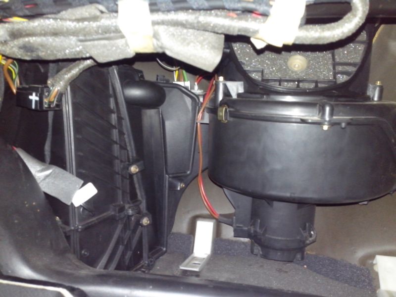

Pak mám ještě dokoupený pylový filtr, ale narazil jsem na problém, že nevím přesně, kam mám u sebe v autě vlézt. Podle "Jak Na To" mi nesedí ani jedna verze přístupu k němu. Musel bych odšroubovat na krytu 5 šroubků, ale není to standardní rozměr (5 malá, 6 moc velká a nic mezi tím u sebe nemám) a je k nim přístup jak k penězům :twisted: Má to někdo taky takhle?
