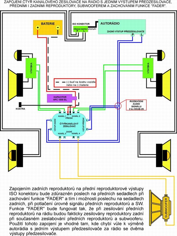

Zdravičko Lidičky. koupil jsem si nove autoradio Jvc , nove reproduktory, zesilovač, kapacitor, a subwofr. A potreboval bych poradit co potrebuji za kabelaž k napojeni. a pokud možno skicu jak to zapojit. ktery kabl kam. Diky moc za odpovědi popripadě načrt. jo a subwofr bych chtěl prohnat pres samostatny pačkovy prepinač at si ho mužu kdykoli zapnout a vypnout. DIKY za rady

V skratke od baterky tahas plus kabel cez poistku okolo lanovodu na otvaranie kapoty kabel do vnutra auta okolo vodica cez prah az do kufra na kapacitor z kapacitora na plus pol napajacej svorky zosilnovaca minus pol ukostris co najblizssie od zosilnovaca maximalne pol metra na miesto de si pripravis kvalitnu kostru. Od radia tahas stranou spolujazdca signalove tienene kable z radia na vstup zosilnovaca a linkove vykonove zo zosilnovaca na predne reproduktory na koaxialoch mas aj tenky vodic ktory pouzijes na zapinanie zosilnovaca aby nebol zosik pod napetim ked je radio vypnuté ten pripojis na strane radia na svorku iso konektora z radia na elektricke ovladanie anteny a na strane zosilnovaca na svorku REM to znamena ze ked zapnes radio zapne sa aj zosilnovac. pokial mas kvalitny zosilnovac mal by si mat na nom aj funkciu dialkoveho ovladania kanalu na ktorom je pripojeny aj subwofer cize nepotrebujes ziaden prepinac na vypnutie basaku ale mas trojlinku na konci ktorej je mala krabicka z potenciometrom ktory ovlada samostatne hlasitost kanalu na ktorom je subwofer.. Skor ako namontujes nove reproduktory potrebujes este pripravit montazne kruzky pod reproduktory a hlavne vytlmit aspon predne dvere poriadne lebo inac ti budu rezonovat a hlavne nebudu hrat tak ako by si chcel... predpokladam ze zapojit reproduktory uz budes vediet... Ak potrebujes nieco podrobne rozpisat tak sa kludne pytaj...

Příspěvek od undertaker » 08 lis 2009, 01:28
tu je schema ta ti pomoze asi viacej...

Moc diky. akorad v tom schematu nevidim kde dat ten vipinač na vypinani subwofru? a s 2 zesilovači dvukanalovyma to zapojeni bylo jak? jsem to tam zapomě uvest. Moc Diky
A nakonec Bych chtěl vědět jak se to počita s vykonem aby stihaly zesaky. a nebo mi tu napiš kolik wattu musi mit zesak pro 4ohm , subfofer,a 4 basove repro. a jak silny kapacitator F? mam radio 4x50Watu. a predni repra jsou 2x 150W a chtěl bych vykon okolo 2100 - 2300Watu. Ještě jednou diky.
