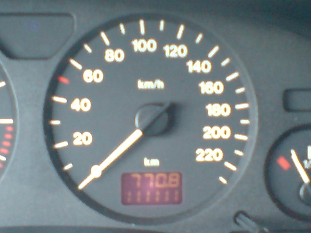

...len tak pre spestrenie /zachytil som zaujimavy stav km na svojej Zafe :D :D :D Sorry za tu kvalitu foto :(
