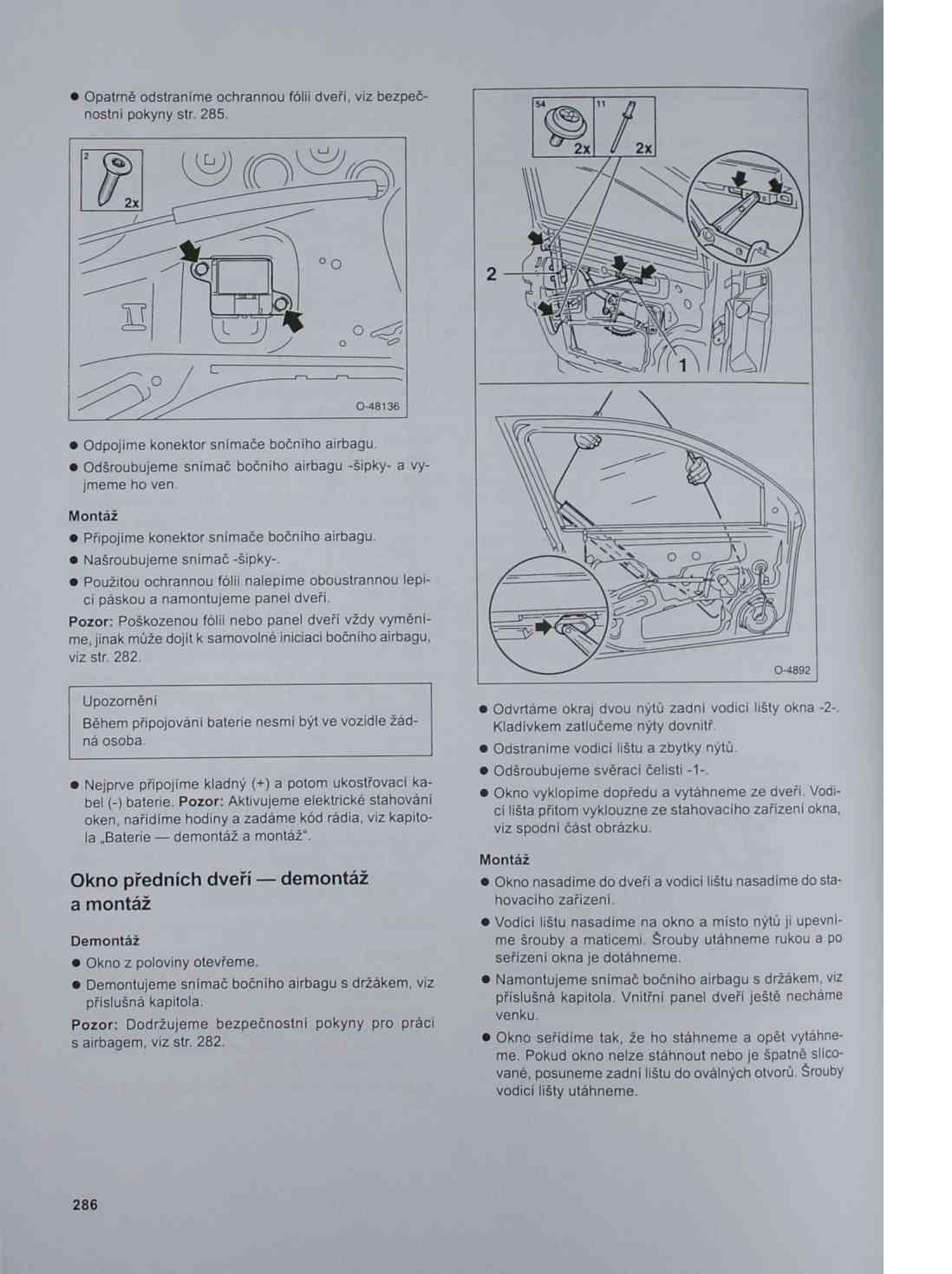

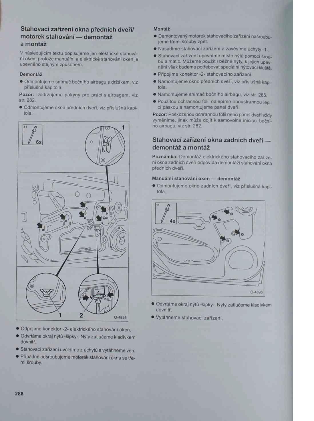

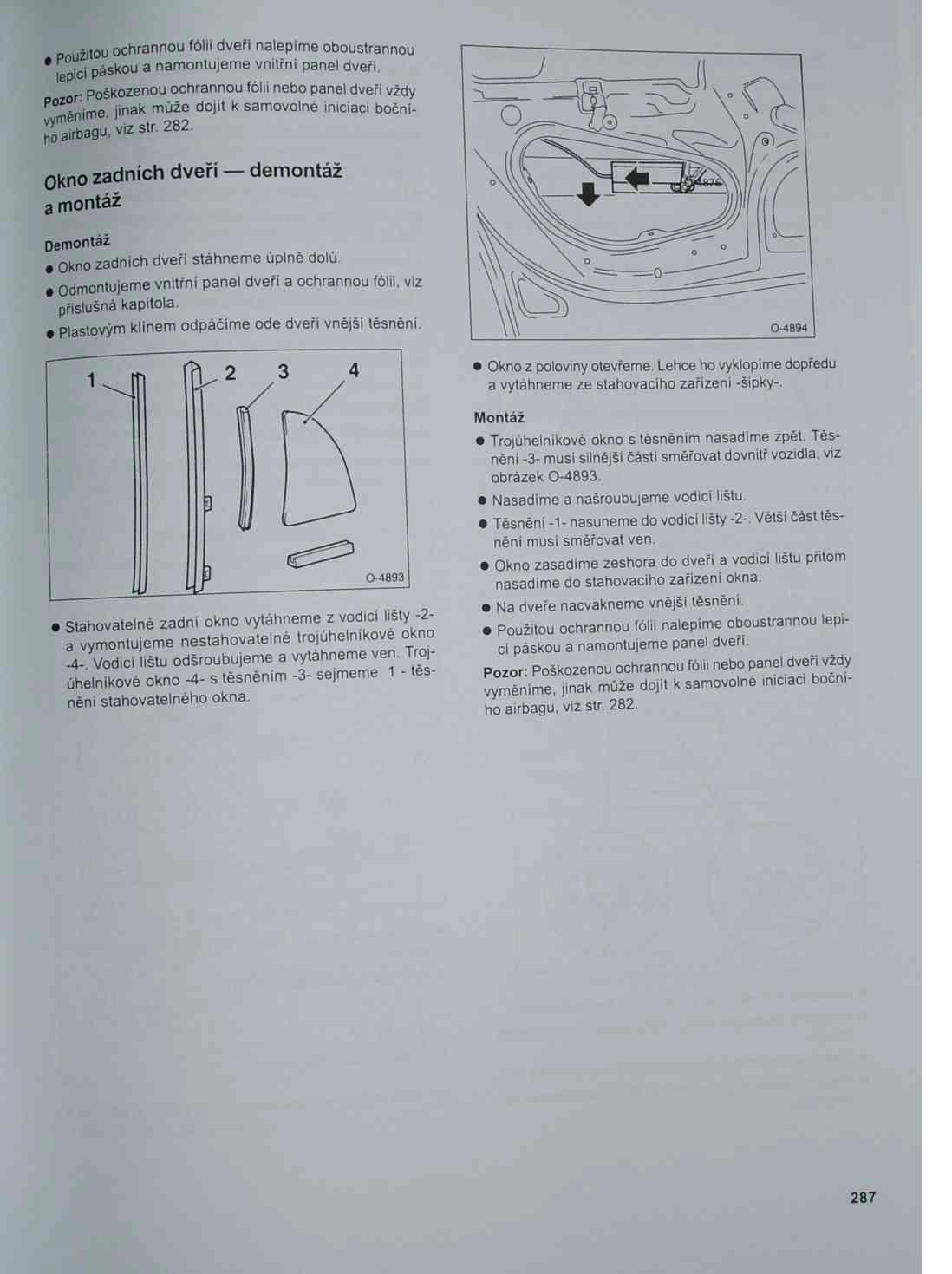

Jestli ti jde jen o to odpojení mechanismu od skla, tak v knize "Jak na to" se píše následující:
Montáž je pak ještě na další dvě stránky.
