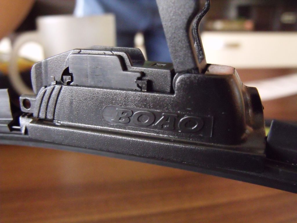

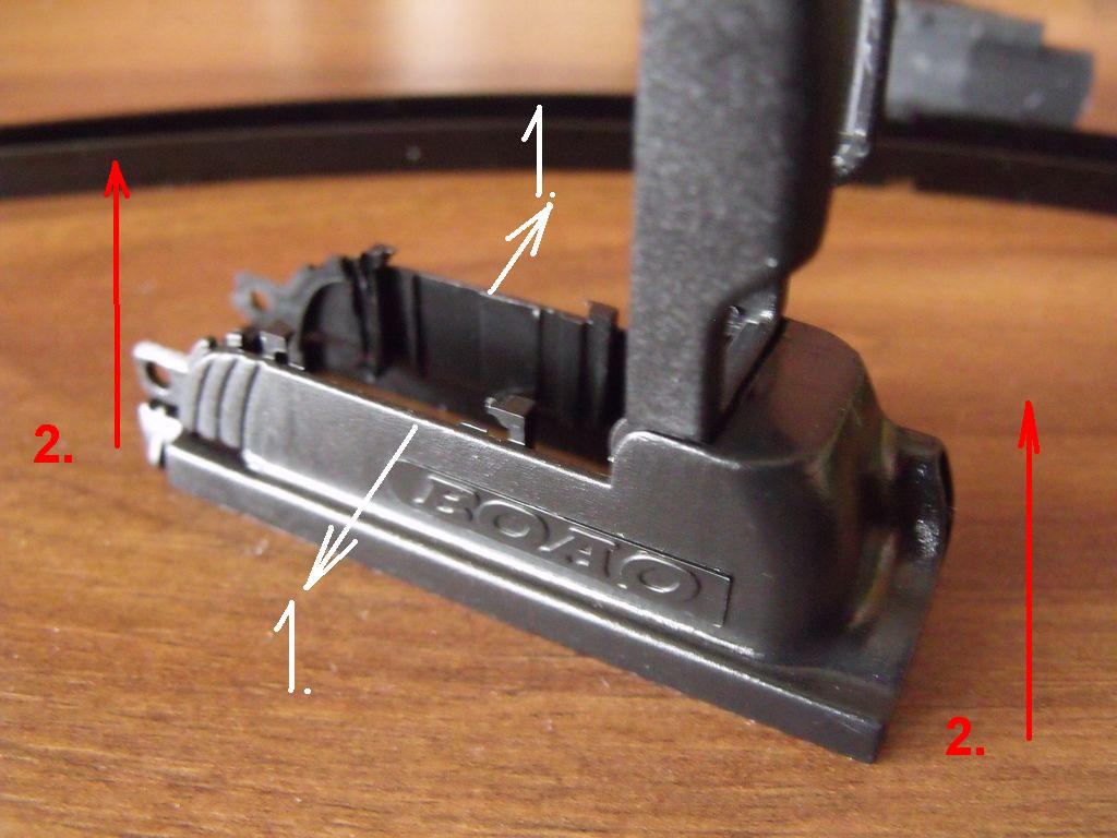

1. je potřeba sundat kryt držáku, z fotek je jasné který a jak
2. pak je potřeba sundat plastové konce, zamáčkne se packa, ale hlavně OPATRNĚ!!!!! když se ulomí je to k hovnu
3. stáhnout gumovou náběhovou hranu, vytáhnout stírací gumu a rozhodit kovové vodící lišty
4. otočit celý ten držák stěrače a seskládat to celé zpátky - hlavně pak zase OPATRNĚ na packy na koncích stěrače
5. pak už jenom do plastového krytu vyfrézovat (nejlépe mikrofrézkou) dvě drážky na náběhovou hranu, nasadit a utírat 8)

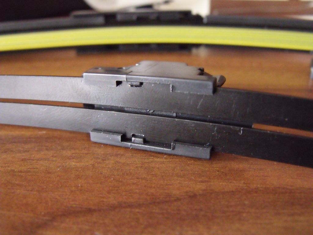

Vemte si jeden stěrač a na něm oddělejte ty umělohmotné konce (jdou vycvaknout s těch kovových lišt - drží to dvě umělohmotné pružné capky:

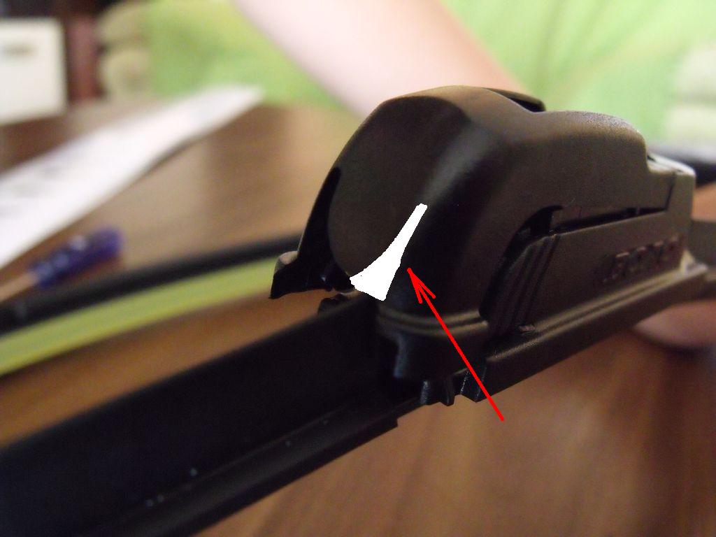

Zde je onen problém kdy tento kus by jste potřebovaly zrcadlově obrácený. Na jedné straně bohužel upravit nejde jelikož tam chybí ten plast viz obrázek:

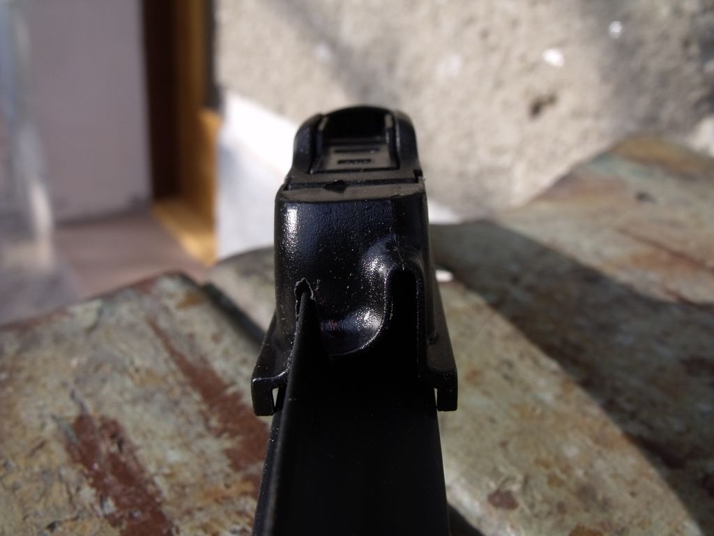

tak to tak tam budešte muset nechat a seříznout náběžnou hranu gumy toho spojleru, který tam dáte obráceně než byl původně a zajistíte ho tím umělohmotným koncem z protilehlé strany stěrače (ty dva umělohmotné konce prostě jen mezi sebou přehodíte 8) z jedné strany na druhou)
Tím máme vyřešenou jednu stranu stěrače a teď druhá "lečí". Tam postupujte stejně, jen na tom prostředním krytu úchytu stěrače nožem nebo pájkou vyřízněte v plastu druhou protilehlou díru pro gumový spojler.

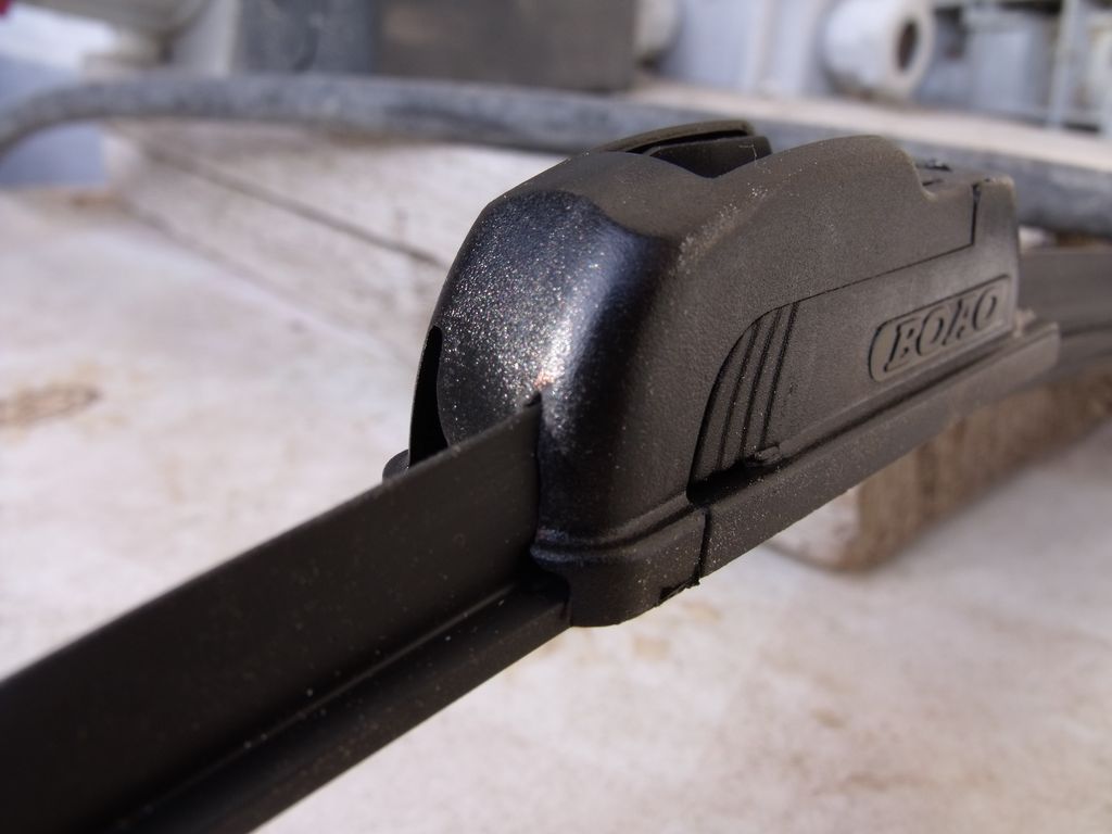

No a tohle je výsledek:
