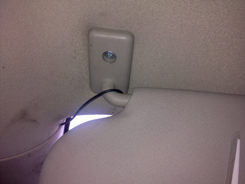

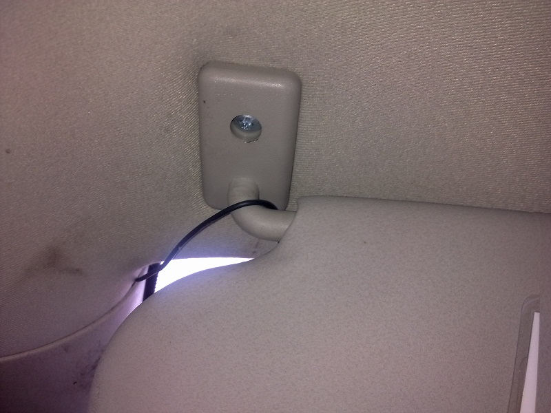

Máte někdo takto přidělána stínítka šroubkem? Já myslel že jsou všechny stejné, takové na nacvaknutí...
Re: Úprava tienidla z Vectra B pre montáž do Astra G
na Záfě to mám přesně tak
na Astre som to este tak nevidel ale ista vyhoda v tom moze byt - ak budu sediet rozmery nebude treba prerabat tie patky na tienidlach z VeBe.
Nesedí, však na začátku máš, že se to musí upravit.
Já to v astře vídám celkem často:)
Klucí, jak se to sundává, šroubek se povolí, a drží to jako prase, nehne se, neradi bychom něco ulomili, poraďte prosím prosím.Radoš 92 píše:Máte někdo takto přidělána stínítka šroubkem? Já myslel že jsou všechny stejné, takové na nacvaknutí...
mám to tak, ale nebyl důvod to sundávat, takže neporadím
sry
Šroubovákem jsem páčil ze všech stran a nic....
Tak jsem musel zavolat RomanoviK,
jiank to nešlo. takže pro všechny, když tak. 3roubek vyšroubovat, a zatlačit zpátky, tím se tam nějaká jakoby hmoždinka zmáčkne a jde to vyndat ven. Zpátky se to nasadí a zašroubuje šroubek. Tím se to roztáhne a drží.
ked tam tie upravene drziaky nasadzujete pouzite vacsi orech z gola sady aby prekryl tu osku - a na ten orech len zatlacis a nemusis sa hrat s blickami alebo nicit prsty a nervy

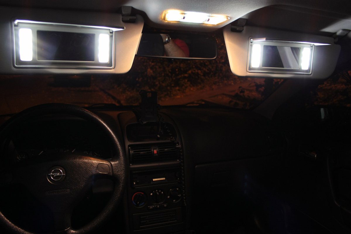

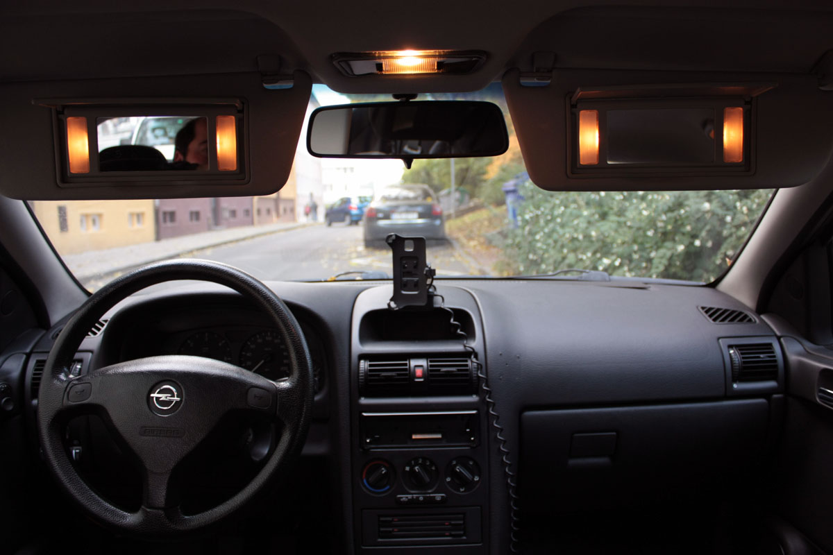

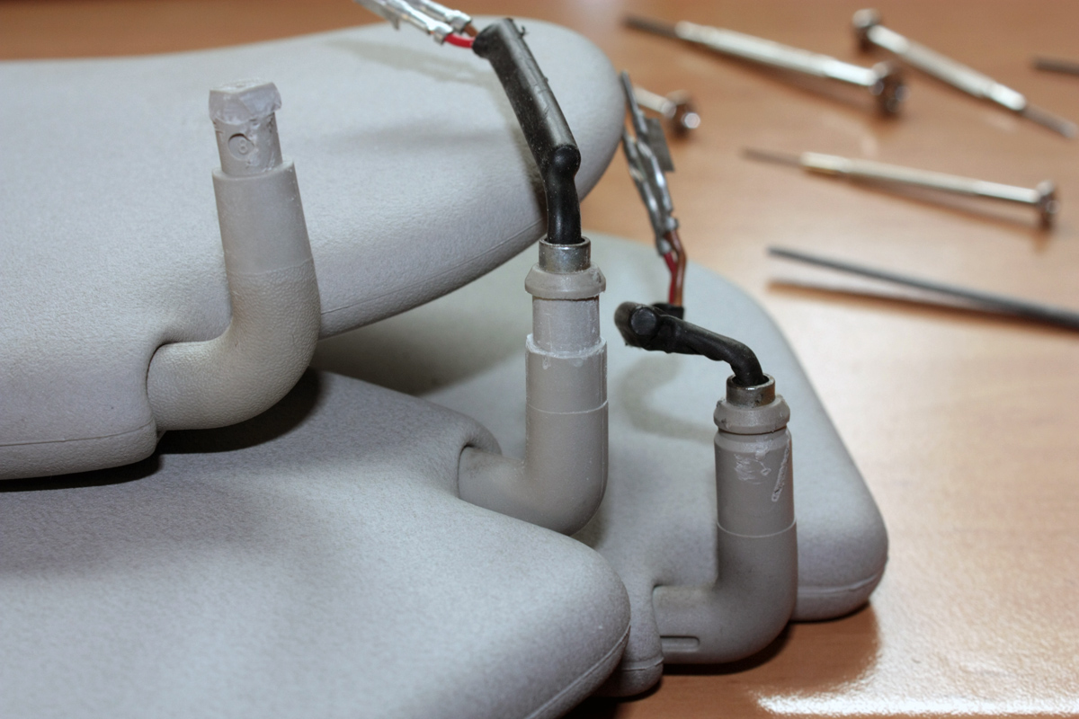

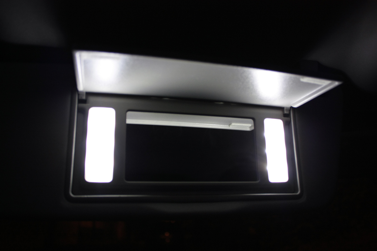

Promazal jsem téma od OT a tady dávám ještě fotky v zipu, s mé montáže, včetně podsvícení. Ukázka jen pár foto, všechny pak ke stažení.
