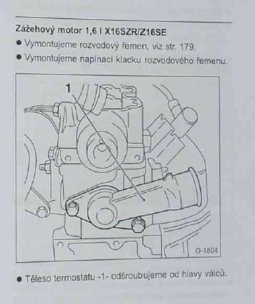

Ahoj. Mám dotaz. Přítelkyni jsem koupil astru 1.6 r.v 1999 a pravdepodobně je termostat seknutý a otevřený. Co tady čtu tak jeho výmena není nijak jednoduchá a rozvody kvuli tomu sundávat nebudu. Nemáte nejaký náhradní řešení... Nedá se to nejak obejít, vsadit ho do hadice od motoru. Dělal to tak nekdo, je tu nejaký návod, jak na to a jaký tam dát??? Předem díkes.

Napiš typ motoru, některé motory mají termostat volně přístupný, některé ho mají až za rozvody.
Re: Výměna termostatu - foto
Je to tohle... 1.6 ND111 X16SZR

Tak to tě nepotěším - máme stejný motor a zde musí rozvoďák dolů. Foto z knihy Jak na to:

No to jsi me moc nepotesil, ale já jsem to tak trochu predpokládal. Nicmene jsem se nekde docetl, za namisto takto slozite vymeny to jde jednoduseji a to tak, ze se tam vsadi termostat z dacie a da se, jako mezikus na hadici co jde od motoru k chladici. Jen me zajima, jestli to tahle nekdo tady resil a jestli tu je nejaky navod na to...???
