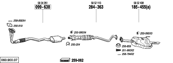

tu je Bosal BS 284-363 (mal by to byt ten co potrebujes) za 900,-
http://www.autodilycz.cz/zbozi/stredni- ... 363/28122/
skus si to overit, normalne stoji cca 2000,-

ten bosal to je i ten co je na aukru jak jsem dával odkaz ne :)...a co ten startline není to lepší značka?:D..jinak potřebuji fakt jen středový díl zadní tlumič mám tento http://www.sportovniautodoplnky.cz/univ ... -vyprodej/ teda podobný ale od stejné firmy:)

ty si dal odkaz na vyfuk 284-365 , ja som poslal odkaz na 284-363
inak 284-365 maju za 700,- http://www.autodilycz.cz/zbozi/stredni- ... 365/28123/
ale to nieje vyfuk na tvoje auto, ty potrebujes 284-363

když jsem zadal vyfuk co jsi poslal ty tak to je na 1.6 oni na tech strankach to mají přeházeneé když mrknes třeba do montážního materiálu tak tam jsou katalyzátory a tak ruzně :)..já vím že to co je na aukru je na jiné auto ale právě jsem mu psal a on mi napsal že na moje auto má vyfuk toho bosala:D za 1100 + 50za sponu, ale nevím jestli k tomu abych to hodil na auto nepotřebuju ještě nějaké další věci nějaké těsnění či co :D..a ten bosal je jaká firma? a co se týče kvality ?:)
I na jiných stránkách když vyhledam auto motor vyfuk a kliknu na bosal tak se mi to změní na 1.6..to má 1.6 a 1.6 stejný středový díl?

Tak středovek díl mám na svým autě právě takovou tu kost, co je v tom polskym odkazu a jestli si ten zadní neměnil v nedávný době, tak budeš potřebovat 2x šrouby s pružinama na zadní pružný spoj a tzv. drátěnku. Je to těsnění mezi zadním a středem a taky by se šiklo trochu tmelu na vÿfuky k tý sponě na kaťák.

Hele Bosal náhrada Izawit jsou dobré naprosto bez problémů. Třeba starline bych osobně nebral. Řešíš tady už hlouposti kup Bosal do 1000kč,(na aukru jsem ho někde viděl) před montáží ho natři barvou na kotle ten nátěr třeba obnovuj před zimou a na cca4 -6 let máš pokoj 8) mezi koncový díl výfuku a střední díl patří těsnění (dřív myslím bylo s drátěné smotané mřížky do tvaru skoseného kroužku, teď to dělají s měkkého -jak s olova-matroše cena v kelly 90kč Objednací kód: BS 256-859, pak třeba pokud budeš mít špatnou připevňovací gumu tak i tu maj ale cena myslím 300kč.
typ výfuku zjistíš dle údajů svého auta ale na 90% to je jeden typ výfuku pro více variant aut viz:

já ani nevím co potřebuji..měl jsem bouračku a pak jsem zjistil že zadní tlumič drží už jen na silentbloku a opřený o nárazník prostě spadl ze středaku a když jsem si šáhl na střed tak tam byl konec prorezavělý a upadlý takže nevím co všechno budu potřebovat abych to měl v cajku :) aby to u sebe drželo :)
Teď jsem si vlastně uvědomil že na tom zadním tlumiči mám pak je trubku a nemám tam takový ten kosočtverec jak e to spojuje s těmi šrouby. takže asi další problém jak to spojit se středem.

To že tam nemáš ten kosočtverec se řeší sponou. Ta spona se používá u výfuků, které se nespojují šrouby. To se nasadí jedna trubka do druhé (jedna musí být lehce užší) aby šla vsunout do té druhé a stáhne se to tou sponou. Takhle jsem to měl u Escorta kde byl výfuk z výroby vcelku bez spojů, jakmile prorezl v zadní části tak se podle dokoupeného dílu výfuk uřízl a nový díl nasadil a stáhl tou sponou. Jestli to je ale samodoma řešení tak asi na Astru bude problém sehnat takový díl.

aha tak tohle jsem nevěděl podle obrázku jsem prostě myslel že to tak má být s tím kosočtvercem :) oni si s tím když tak už poradí týpci co to budou montovat:D koupim ho z aukra mam ho za 1100 + raději ten tmel a těsnení to má za 50 :) tak díky snad to dopadne dobře :)

No ale teď si uvědomuji ty kupuješ střední díl a to tu sponu budeš potřebovat na spojení s předním dílem. Jak máš střední díl teda s koncem spojený teď? Aby se Ti nestalo že stávající koncový díl na střed který třeba bude s kosočtvercem nepřipojíš.

teď koncový tlumič je v garáži jezdím bez něj :D od včera:D a jak to bylo připojeno předtím to vůbec netuším ale na středu jsem nenachmatal ten kosočtverec. jen rez a trubku ve tvaru půlkruhu:D a na koncovém je jen trubka. když bude u toho nového ten kosočtverec tak jim řeknu ať to třeba navaří nebo cokoliv jen ať to drží u sebe. snad si s tim mechanik poradí
