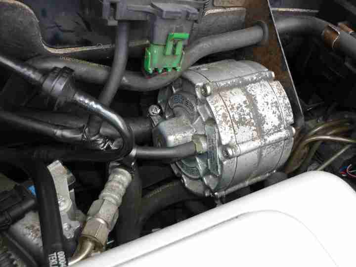

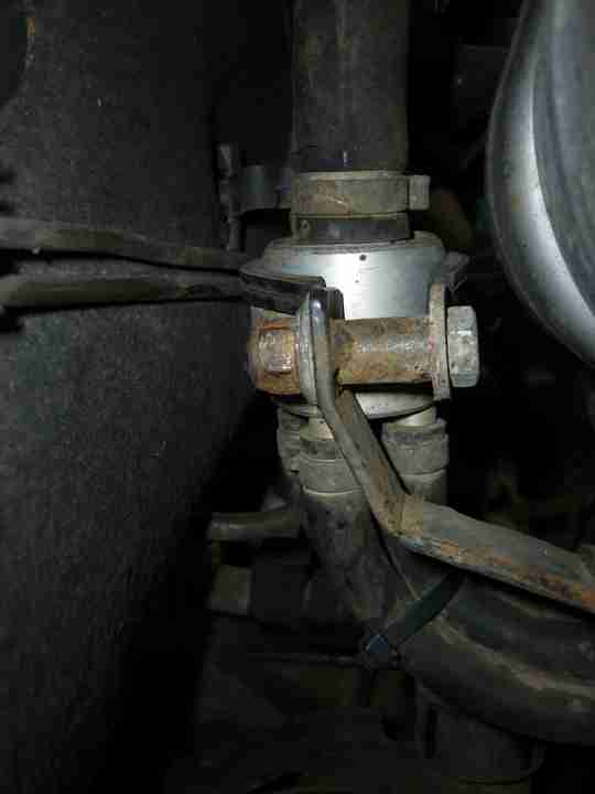

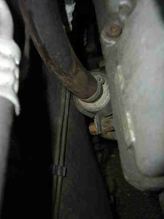

Tak na foceno. Jeste jsem mrkl na svicky. Hmm. Leva pekna jen trochu neco bileho...asi plyn. Druha zleva tmava, ale nic hrozneho. Treti zleva bila trochu vic nez ta prvni a ctvrta zase tmava...ale zadny hrozny nanosy nebo mokry. Vzal jsem je kartacem a sel jsem to projet...zadna zmena. Start super, rozjezdy temer hrozny...no nic.
Pedkladam foto. Prvni. Pohled na ten vyvyjec plynu. Ta velka hadice se zahradni sponkou co smeruje z vyvyjece do leva tak na ni je ta 4 rozbocka a zni uz jdou hadick primo do valcu. U kazdeho striku je jeste elektrokabylek. Vy nekdo jak ten strik vypada? On je nejaky uzaviraci? Vim jak se distribuje nafta, benzin...ale ktere zarizeni cikluje distribuci plynu???? Treti fotka pohled na tu 4rozbocku z vrchu. Jedna garaz tvrdi ze v tom je filtr a druha rika ze je v tom nejake zarizeni s pruzinkama... Me prijde ze je to jen rozbocka ale pak nechapu, jak to zarizeni vy, kdy ma do valce striknout plyn ... help.

Já bych řekl,že na spodní fotce je zplynovač,ale proti těm co jsem už viděl je nák velkej.A rozhodně bych ho neotvíral.
Nepozná to kdy do kterého válce to má stříkat,stříká to do všech najednou.Myslím já.Z toho co jsem viděl.
