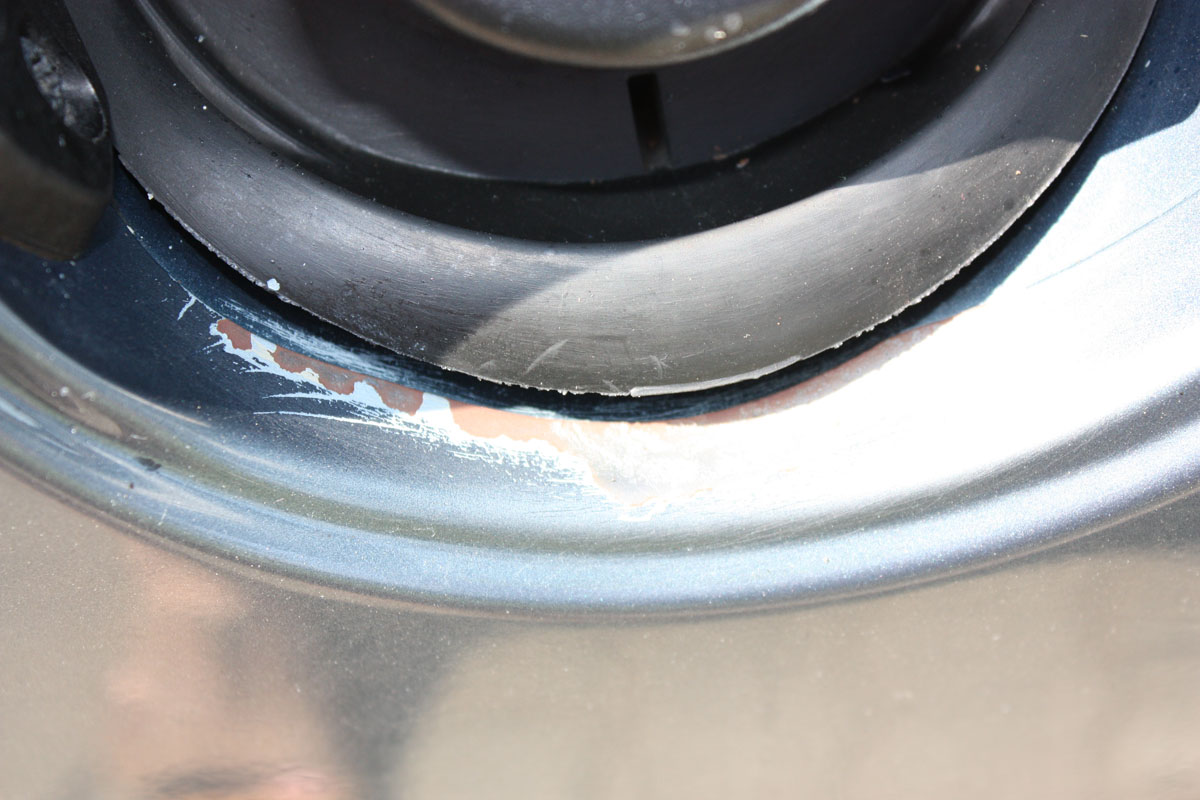

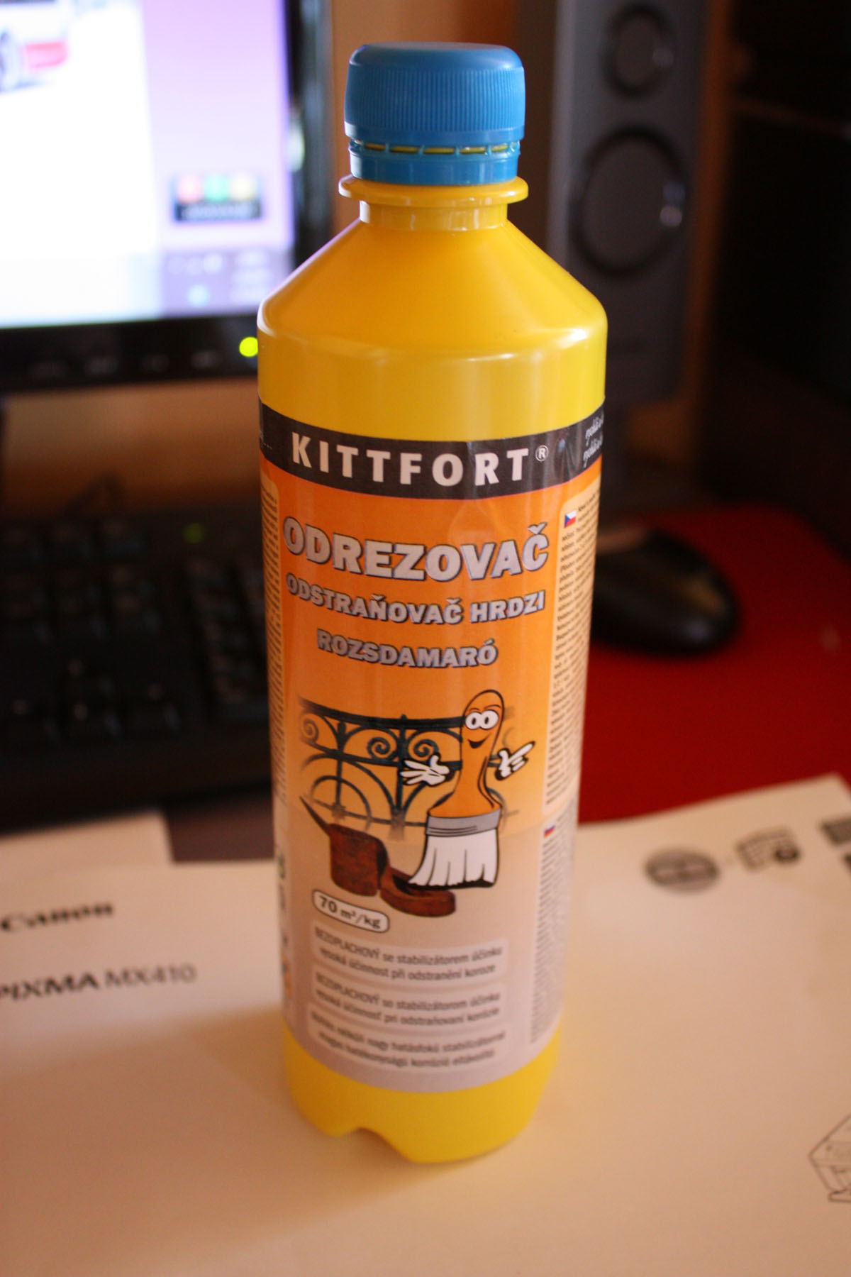

Můj problém byl v tom, že mi netěsnila guma pod víčkem nádrže a tak se tam v karosérii držela voda. Byť jsem po mytí to vyčistil, u deště se tomu zabránit nedalo. Bylo mi doporučeno, i tak jsem to nějak plánoval, že koupím odrezovač, a pak to natřu základním nátěrem, a barvou co je v tužce na moje auto. Je to pod víčkem, které je zavřeno, takže to není vidět, takže jen aby se to nešířilo dále. Tak jsem koupil tento odrezovač.
Abych udělal opravu u toho víčka nádrže, což se povedlo, sice je to trošku focené na sluníčku, není to tak moc vidět a taky přes noc zrovna pršelo, takže trošku rezavé barvy zase vylezlo na povrch.

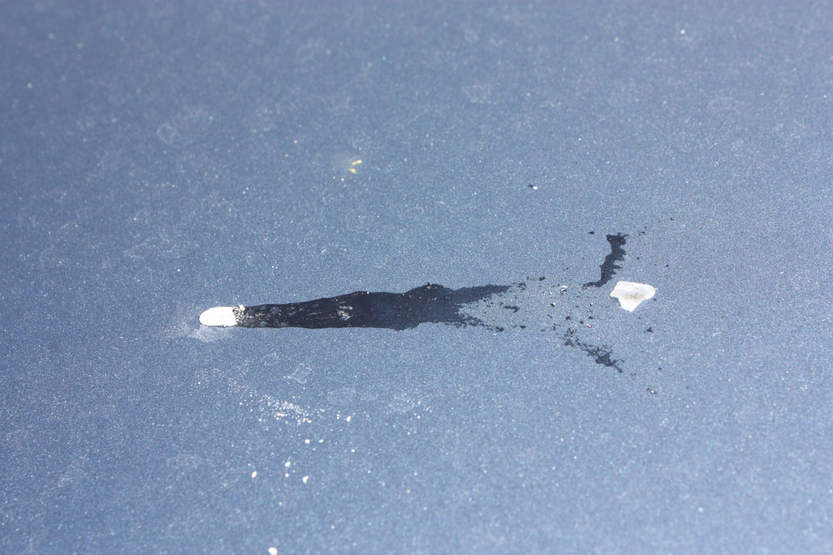

Když jsem to měl v ruce, tak si říkám, zadělám i "ďobky" na kapotě a na kufru. Co se ale stalo, mně strašně udivilo a taky nasralo, že to tak musím na plnou hubu říct, protože tohle jen naštvat nejde. :!: U nádrže nic a na ostatních místech to udělalo "své" a nevím proč. Na etiketě je psáno 24 hodin nechat zaschnout, (bezoplachový), ale to se tam udělalo tak po12 hodinách.

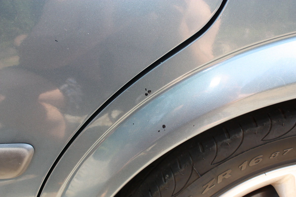

"Ďobky" na levém podběhu (od kamínků)

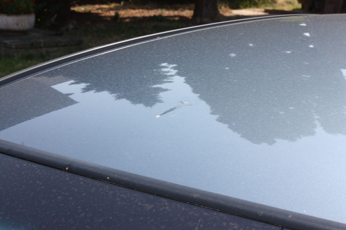

Střecha (kdysi na to něco spadlo ze stromu a byl tam malý ďobek, na fotce na pralvé straně a a smerem k přednímu oknu to teklo, bílé místo na vlevo na fotce, blíže k oknu, byla kapka nahromaděného odrezovače. Tu jsem jen tak prstem oddrbnul a normálně to vzalo i lak, takže je to bílé - plnič. :roll:

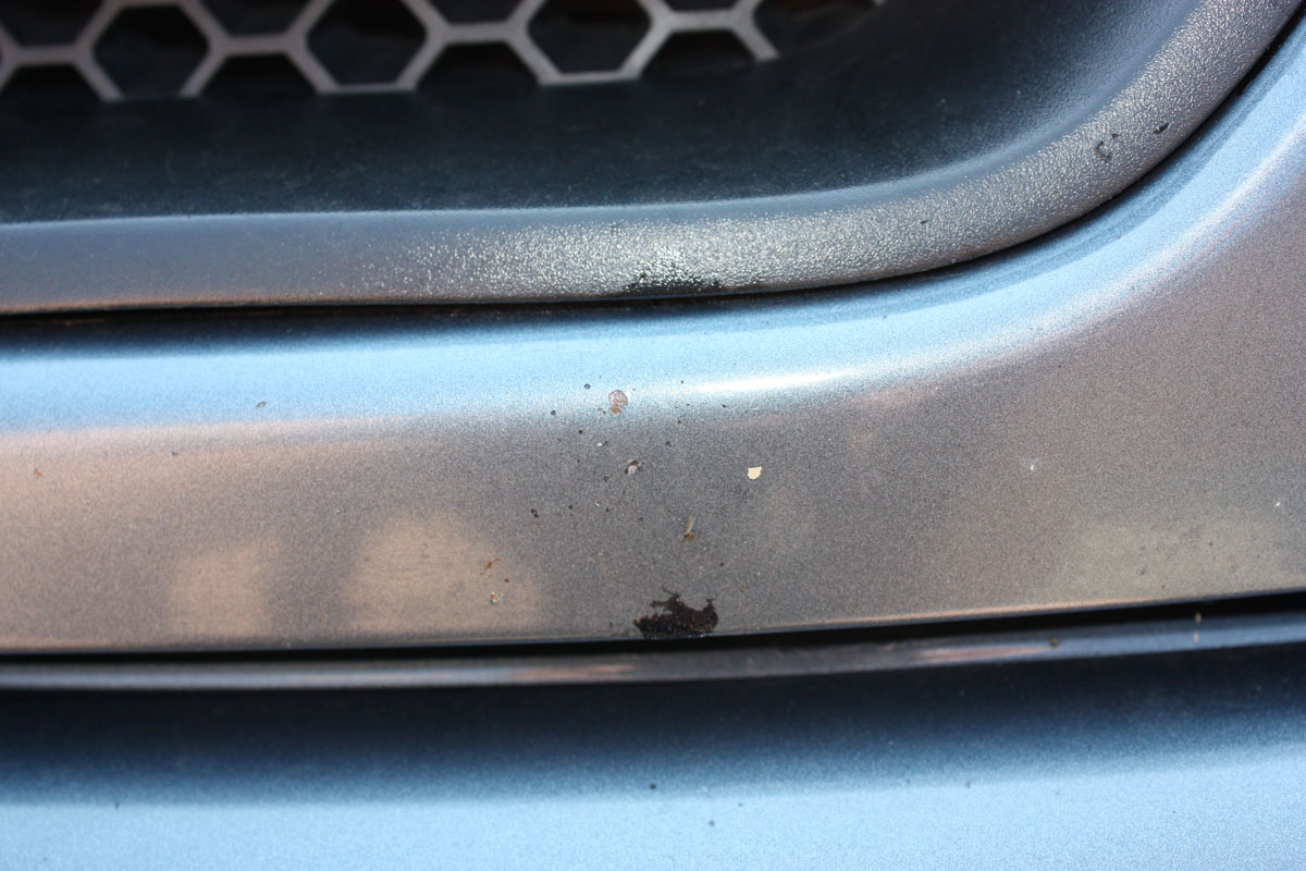

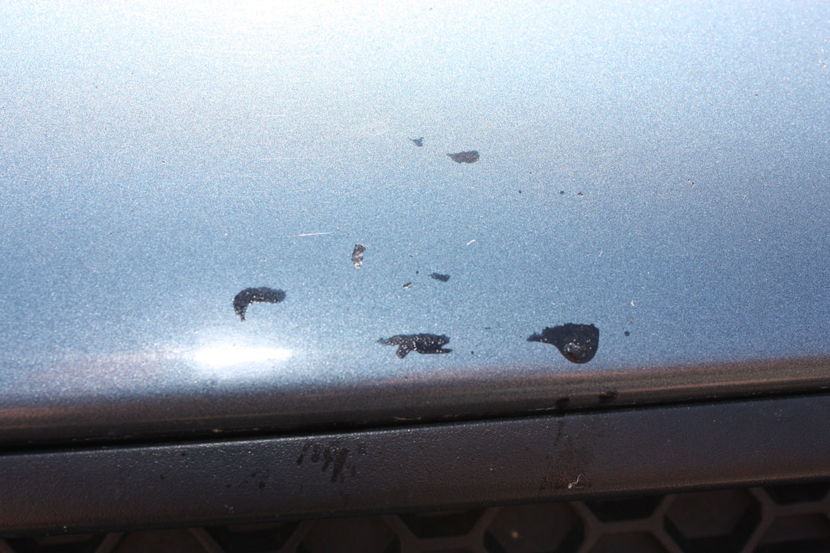

Přední kapota, nad maskou a pod maskou

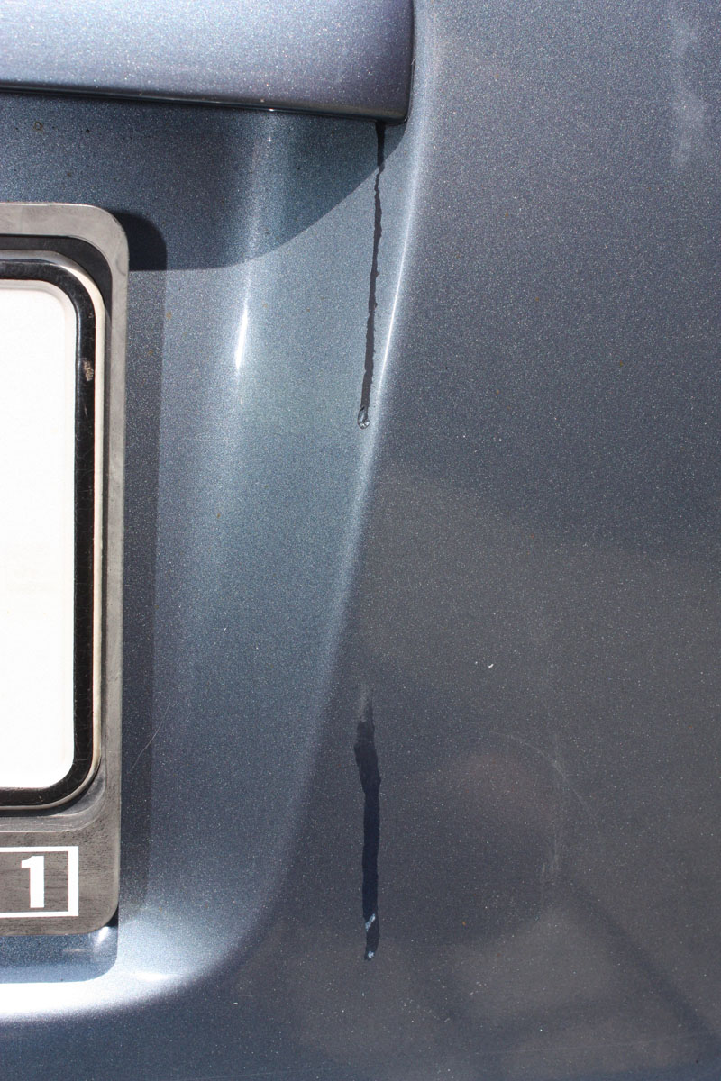

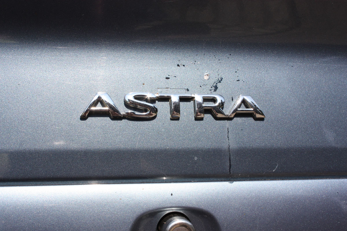

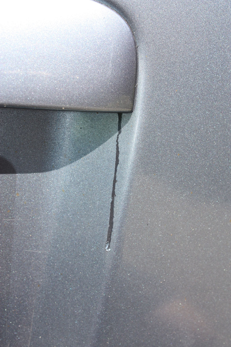

Zadní páté dveře (někdo přede mnou chtěl sundat znak OPEL a zajel tam šroubovákem, já mám nápis ASTRA a chtěl jsem to zamáznout tužkou, tu tečku kde není lak. A pak to steklo a taky nevím proč to není po celé délce, ale tak roztrhaně. Kdyby to aspoň bylo jen u té lišty, je tam hrana, tak se to tam ztratilo, ale ono to steklo i po dveřích dolů vedle lišty. A je to jak pěst na oko.
Vůbec si neumím vysvětlit proč to tohle udělalo, když u nádrže není NAPROSTO NIC, a tam jsem s tím fakt nešetřil, teklo to proudem, na ostatní místa jsem to nanášel taky štětcem, ale je to všude okolo, (třeba páté dveře), ale ne na tom odloupnutém místě.
Tak jsem uvažoval co s tím, protože to nejde dolu ani benzínem, ani ředidlem...

Radku sakra ty si trdlo! proč jsi tohle neprobral nejprve tady! Řeší se tady takové "cipoviny" kolikrát a tohle tak důležitý si necháš podarit od bůch ví koho... Hned bych ti napsal že tohle v žádném případě nedělat! Zničil jsi si lak s tím už nic moc ty neuděláš. :( :( Pokud se to budeš snažit jakkoliv opravit jen to víc pokazíš :o Ve výsledku zaplatíš majlant v lakovně.
Příběh za vše: Borec si chtěl odstraňovačem laků (ono je to stejný jako ten odrezovač prostě je v tom nějaká kiselina či jiná srajda) oddělat zbytky samolepky z kufru auta - dopadlo to katastrofálně i když jsem mu to říkal, že to de blbej nápad že má vzít ředidlo - výsledek? Totálně zničenńej lak na cca 30cm2. Přiletěl jak velká voda honem honem mě ten lak boptná a jde to až na plech... Co chceš na to říct...
Je mi to moc líto. Auti jsi měl vymazlený ale zase není to až tak hrozný aby to nešlo za tučný bakšiš opravit - Holt teď šetři na lakýrníka.
