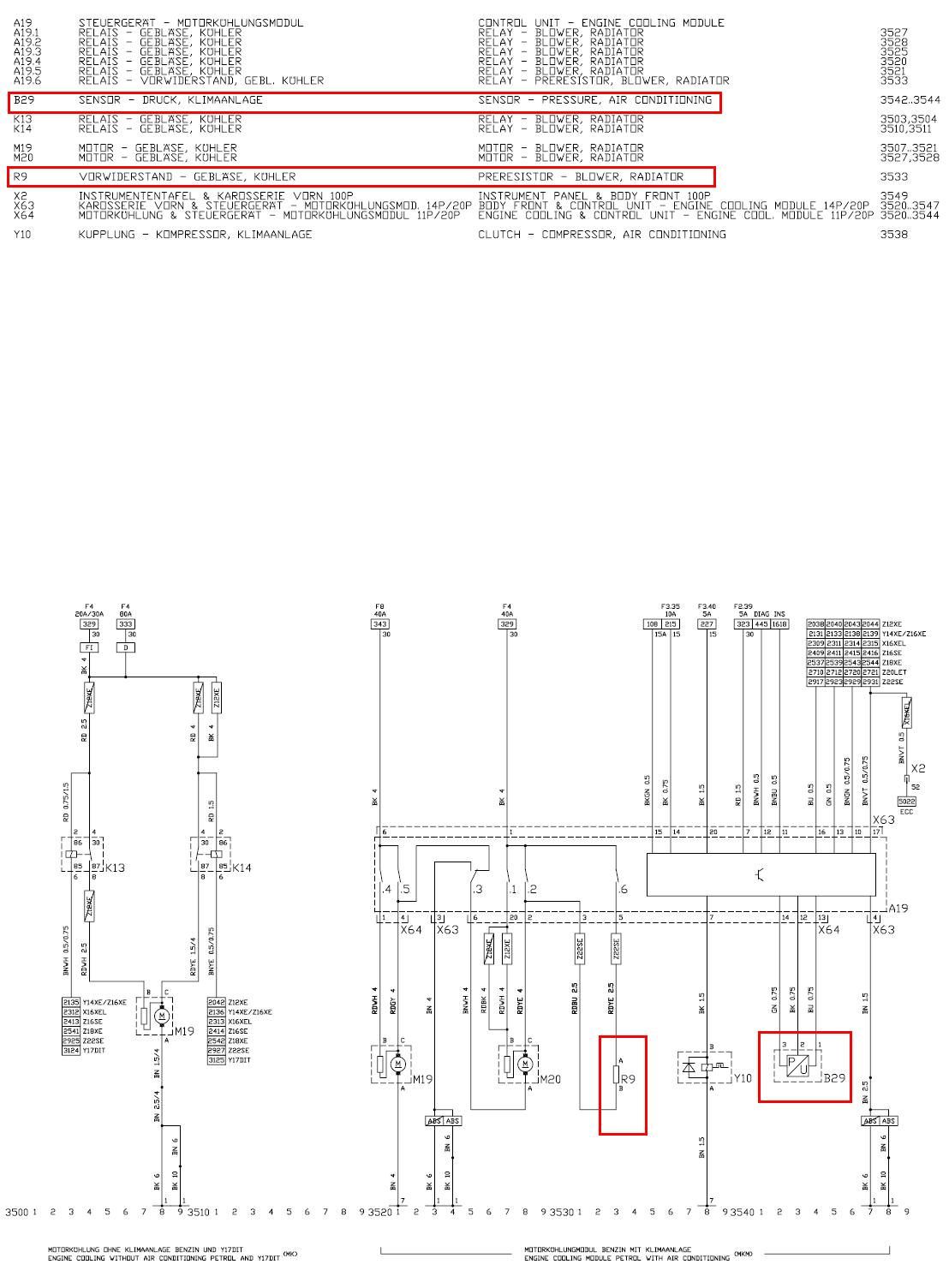

Protimrazová pojistka?
Jakou barvu mají ty "dráty"? Ze schemátka by se dalo něco vydedukovat.

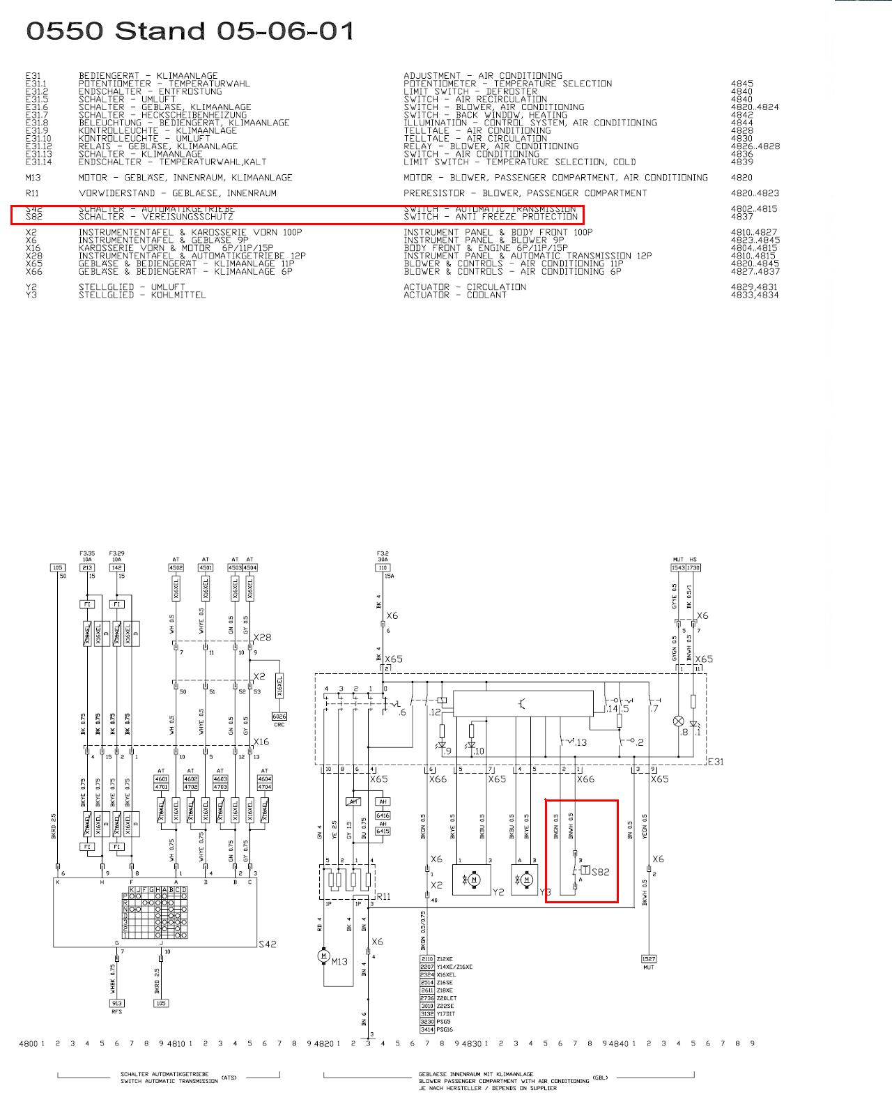

Obávám se, že jsem ti dal poprvé chybné schéma - to je schema chlazení motoru s řídící jednotkou.
Schema klimy by mělo být to druhé.
A když si dáš do překladače strýčka gúgla slova "switch anti freeze protection", tak co ti vypadne? :D
No jasně... kontakt protimrazové ochrany :)
Teď jde o to zjistit, co je špatně: vytáhni filtr a sáhni na výparník, jestli skutečně zamrzá. Pokud je čistý a jen studený, bude vadné čidlo a mělo by jít vyměnit. Pokud skutečně namrzá výparník, může to dělat málo freonu v okruhu, ale toto by ti přesně řekl nějaký zkušený chlaďař, proč namrzají výparníky u ledniček :cry: .

Podle schema je to jen obyčejný kontakt termostatu, čili odpor je zbytečný. Ale spíš by to chtělo nejdříve najít příčinu problému a pak teprve řešit důsledek vykrácením. Být tebou, tak zajedu někam na tu kontrolu klimy ohledně naplnění, správného tlaku atd. Pylák máš vyměněný nebo je tam původní?
