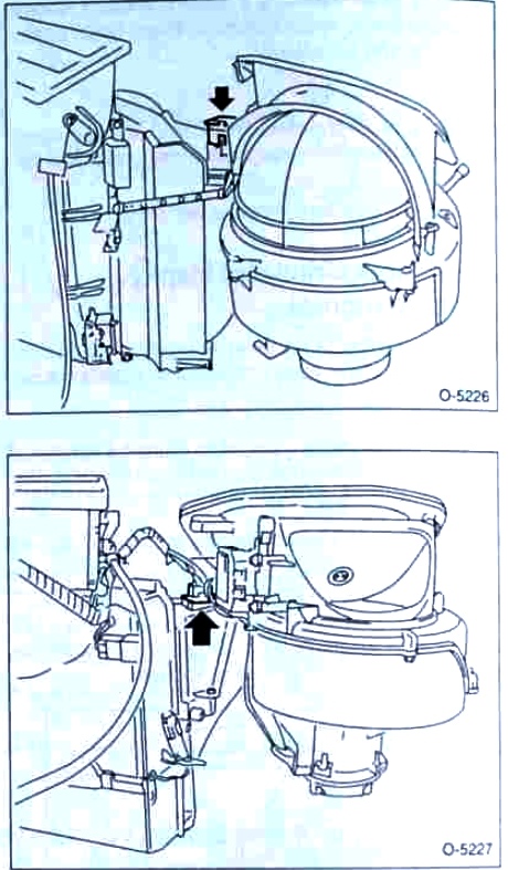

Dobrý den, prosím Vás o radu. Mám Astra G 99 (htb) a vyskytl se mi problém s mlžením oken, četl jsem zde pár návodů čím by to mohlo být způsobeno atd... až jsem narazil na tento : https://www.astra-g.cz/zamlzovani-oken/ a tak jsem se rozhodl mrknout tedy na tu "kopuli" když jsem odmontoval přihrádku u spolujezdce nenašel jsem zde tu "kopuli" je možné, že bych měl jiné řešení té cirkulace nebo to tam prostě chybí a je to důvod k tomu zamlžování ? Omlouvám se nejsem v tomto oboru nějakej profík tak budu rád za jakoukoliv radu. Předem děkuji ....

jsou dva typy ventilatoru behr a delphi, system cirkulace funguje na stejnem principu, avsak motorky ovladajici klapku jsou umisteny diferentne

pri tom druhom obrazku...moj pripad pomoze vymenit tu hornu cast....je tam ulomena oska....v opli cca. 48€
Ja som zohnal na vrakaci v Lozorne za 10€ a funguje super... :)
Vymena cca. hodinu....
