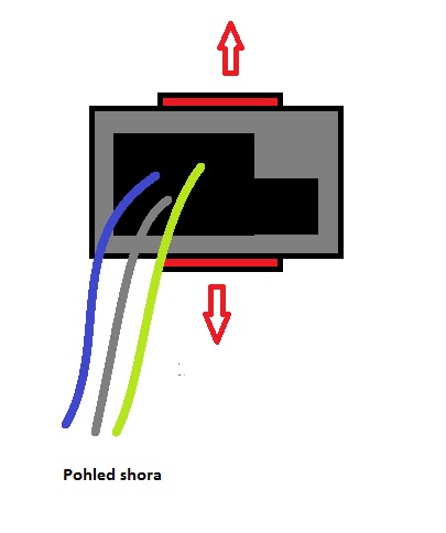

Phrz
Příspěvky: 1306
Bydliště: Prague
Re: Regulace otáček ventilátoru
Příspěvek od Phrz »
filtr vyndavat nemusis, nahmatej zeshora kabely vedouci k odporu a jdi po nich, jsou tam takove dve packy (naproti sobe), ktere musis dat od sebe a vytahnout. ja osobne si chytnu rukou ten svazek kabelu a tahnu ho smerem vzhuru a pak odcvaknu jednu packu, nasledne druhou (lepsi zaroven, ale tri ruce nemam), vytahnes to i s kabelama, ktery az pak odpojis je to takovej test zrucnosti. hodne stesti.

N2EO
Příspěvky: 26
Registrován: 20 čer 2009, 08:09
Bydliště: VALAŠSKO
Příspěvek od N2EO »
JJ:) DÍKY!! ALE JÁ TO UŽ UDĚLAL:) PŘIŠEL JSEM NA TO UŽ:) UFF:) MÁM TO VENKU:) ALE FAKT DÍK!!,) TED JEŠTĚ KOUPIT TO A PŘEPÁJET, SNAD TO NĚKDE BUDOU MÍT, NAŠTĚSTÍ JSEM ELEKTRIKÁŘ, SNAD TO SPRAVÍM:))
Tobě "Phrz" fakt moc dík!,) takové vysvětlení a obrázky to tu chtělo už dávno,) měj se,)
