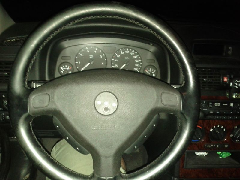

Dneska jsem se konečně dostal k výměně, šlo to líp, než jsem čekal a sedí to taky dobře (fotku hodím zítra, nemám u sebe kábl k telefonu). Jen budu muset na diag, protože jsem kretén a na první pokus jsem blbě zaklapnul konektor na bagu. Po nastartování mi blikla kontrolka a dokud si nevymažu chybu, tak mi nebude nic fungovat (a toho, kdo vymyslel funkci "nejdřív vymaž chybu přes diagnostiku a pak ti to začne fungovat" bych zabil :roll: )

Konečně jsem se dokopal k nahrání vyfoceného nového volantu. U mně to sedí celkem bez problému, jen barva malinko světlejší, ale na barvu to zatím nejezdí :) (znáček jsem lepil včera, to ještě vyfocené nemám).
Ale k tomu airbagu - blbě jsem si při montáži připojil konektor a zůstala mi viset kontrolka bagu. Když jsem to pak napojil na diag, měl jsem chybu 032 - myslím, že tam bylo něco o nízkým napětí, teď si zaboha nevzpomenu. Šla vymazat a pak už se neobjevila.
Hant: ne, odpojením baterky se ta chyba nesmazala
Lake292: asi máš pravdu, v tu dobu už byly abg funkční, ta chyba byla uložená "jenom" v paměti
vasekpetr1: to je divný, pokud se to chová jak popisuješ, tak je to standadrní (rozsvítí se na pět vteřin a udělá check, pak zhasne) - jestli je udělanej nějakej zásah do ŘJ, aby i při nefunkčním bagu nesvítila kontrolka, to asi z diagnostiky nevyčteš, protože ti bude hlásit stav OK (jinak by svítila kontrolka) :?
