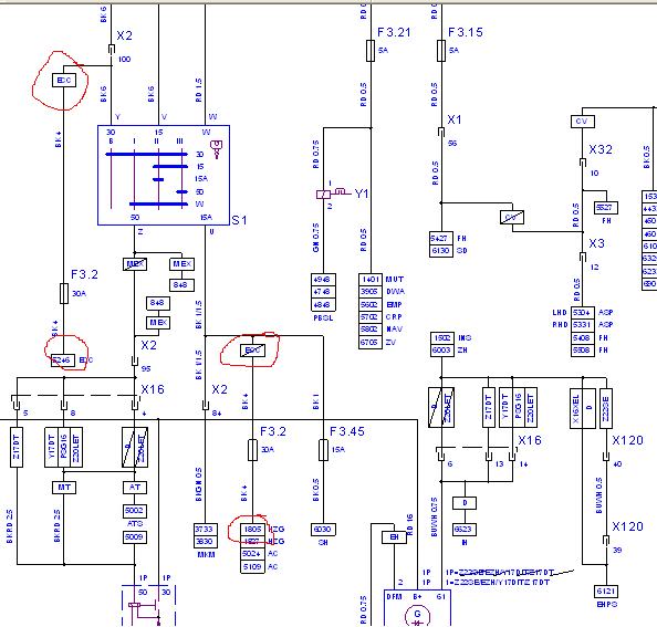

otevři si schemata a uvidíš co má digi klima společnýho se spínačkou

Sorry, ale nic tam neni, pozeras verziu kde je RJ chladenia?

tady

ak myslis napojenie PIN 4, ktory je spinananych +12V po kluci, tak to sa da zobrat z hocikadial..
Ale teraz si ma zaskocil, musim to premerat, uz si to totizto nepametam, skadial sme brali napetie na pin 4

je to kabel o průřezu 4mm2 (takže kdekoliv se nenapíchneš) a jak je tam vidět tak u ECC je to stálý napětí bez ohledu na to jak je otočenej klíček, kdežto manual klima nebo auto bez klimy má topení napájený jen na polohu II klíčku

Trvale plus, ktore ide na pin 1 toho 32 pinoveho konektora sme brali z vystrazneho trojuholnika, tak je to aj podla toho navodu od Portugala.
Len teraz si nie som isty, kde sme napichli pin 4

Kabel toho priemeru urcite nejde do ovladaca klimy.. si to mylis s kablom co ide priamo na steker regulatora otaciek ventilatora.

já neříkám že to jde na 32pin svorkovnici (tam by se těžko 4mm kabel vlezl), proto jsem psal že montáž ECC není jen o tom tam napájet 32pin svorkovnici, změn ve svazku je víc

Ano, zle sme sa pochopili. Ten steker do regulatora otaciek mam zapojeny samozrejme spravne. Ale skadial sme brali to napajanie, ani boh uz netusi..
Ale vsetko funguje ako ma, az nato, ze mi nechce vypnut TID po vytiahnuti kluca.. tak som z neho vytiahol kabel co ide z Multitimera, sice ho nestmavuje pri zapnuti svetiel, ale aspon neostava svietit...
