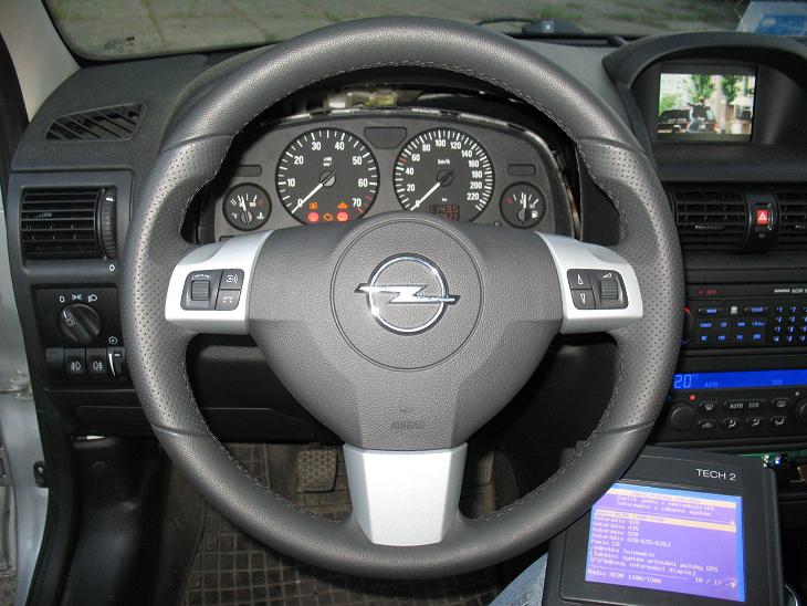

Byl by mezi vámi zájem o návod na předělání volantu z novějších modelů do Astry G?

Řekl bych, že ten volan tam nějak nepasuje, připadá mi moc velký.
Možná je to jen tou fotkou a ve skutečnosti je to jinak. :wink:

synologic píše:Řekl bych, že ten volan tam nějak nepasuje, připadá mi moc velký.
Ve skutečnosti je volant asi o 1 cm menší než originál.

Zajimave :shock:. Funguje to vcetne tech ovladacu na volantu?

Marky píše:Zajimave :shock:. Funguje to vcetne tech ovladacu na volantu?
Po předělání funguje. Ovládání má celkem devět tlačítek proti klasice v Astře G. Tři tedy jsou navíc. Já je použiju na ovládání DVD, ale dají se použít na cokoli (spínají relé). A podsvícení je samozřejmě v modré.
Je k tomu potřeba volant, airbag, několik odporů, modré diody a pak ještě deska, která bude ovládat relé. Ta je zatím ve vývoji (green přislíbil že se na to mrkne)
