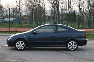

mám astru bertone kupé a potřeboval bych vyměnit přední nárazník. Mám ho celkem domlácený...
Bude tam pasovat i z normální astry? Z bertone se špatně shání a je o dost dražší. Na klasickou verzi jsem ho našel nový neoriginální už za nějakých 600 Kč... Také by mě zajímalo, jestli by šla přehodit i výztuha nárazníku.
Nový nárazník bych si nastříkal sám. Nevíte na kolik by vyšla namíchat barva jako je na astře v odkazu? A kolik jí mám cca koupit?
http://img3.auto24.ee/auto24/320/914/12901914.jpg
Díky :)

u astry g jde mezi všema variantama libovolně přehazovat nárazníky takže ti tam pujde i z obyč astry, to samý platí o výztuze, NEDOPORUČUJU kupovat neorigo nárazník a už vůbec ne za 600, posereš se z toho až zjistíš že tam nepasuje, kup si za těch 600 originál starší třeba tady v inzerci
