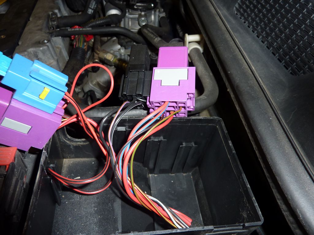

Přečetl jsem něco o napájení v motorovém prostoru a zde na fóru je několikrát doporučeno připojit na kabel u relé palivového čerpadla. Můžete mi potvrdit, že jsem našel správné místo? (viz. přiložené foto) Představa je, že vyndám tu svorku s černým kabelem co je na druhé fotce a přiletuju napájení tam. Proměřil jsem, že se tam objeví 12V při otočení klíčku do druhé polohy. Snad se při nastartování nepřeruší, viděl jsem při nastartování jen pokles napětí, což bych počítal že je v pořádku.

Marťasek

To nevím. Je to toto? A nepřerušuje se osvětlení při startování, aby se ulevilo baterce?

Tak, jednotka je připojená. Zatím jsem jel jen v režimu 'Benzín', ale auto se chová úplně normálně, takže funguje. Mám prázdnou bandu a večer naberu půl nádrže E85, tak se uvidí.
