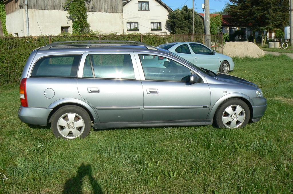

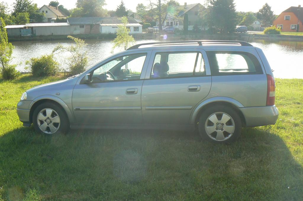

Tak toto je moje Astra:
Opel Astra G Caravan 1,6 Twinport Elegance 2003 Z16XEP
Dovoz Itálie, koupeno v Třebíči v autobazaru Ekonomické vozy za 109000,-. Na Itala docela zachovalý plechy. Jen na jednom boku je takovej větší škrábanec. Je to vidět v galerii.
Důvodem koupě byl větší prostor v autě. RM Coach je moc malej (v galerii je vidět v pozadí).

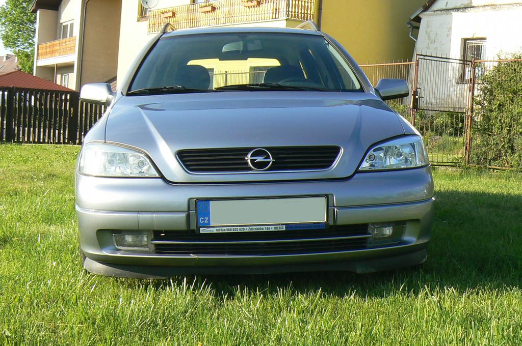

Další fotky:

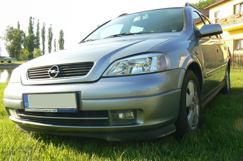

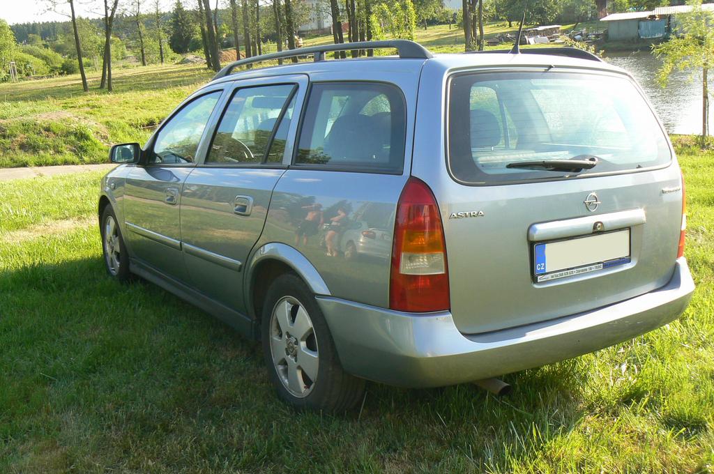

A ještě další:

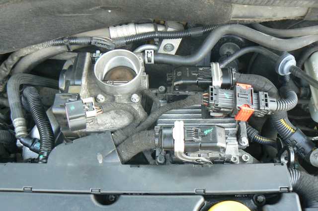

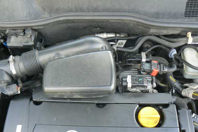

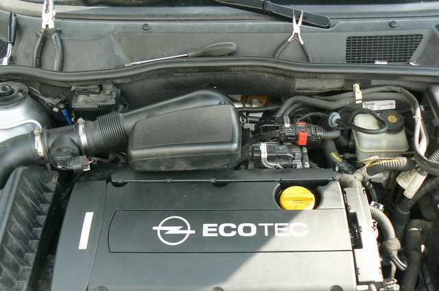

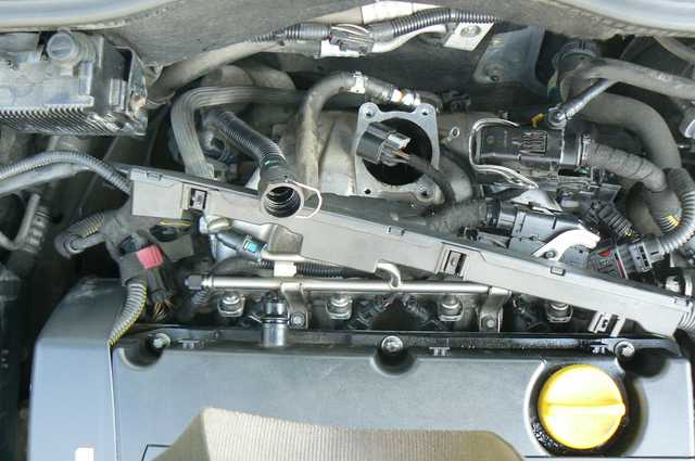

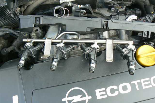

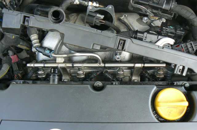

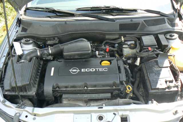

Protože mi za půl roku vysadil válec, poprvý myslím 2. válec, po výměně lišty to bylo dobrý, po nějaký době mi to začalo při vyřazení chcípat. 1 měsíc to bylo v servise a nikdo na nic nepřišel. Auto jsem si odvezl a vyčistil EGR ventil, od té doby dobrý. Po nějaké době vysadil 1. válec (P0301). Dle dennyho rad jsem nechal proměřit zapalovací lištu, kterou tam mám asi 3 měsíce novou. V servise opět vše ok. Takže opět dennyho rada = vyčistit vstřiky. Ale proč to tady píšu, udělal jsem několik fotek pro ty, kteří nevědí jak na to nebo tak něco. Odborníci prominou můj postup. Nejsem automechanik, ale snad jsem to zvládl.
Pohled do nerozkuchanýho motoru: Trošku blíž: Bez potrubí od filtru ke klapce:

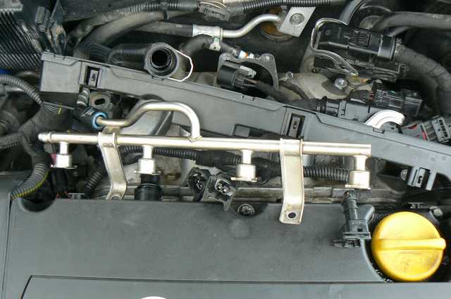

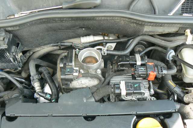

Nyní pohled bez ŘJ a klapky:
Vstřik:
Vstřik:

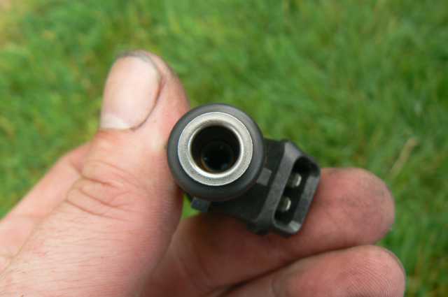

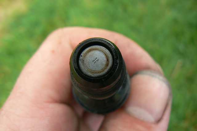

Re: Marko-Caravan Z16XEP 1.6 Twinport

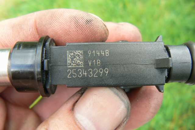

Vstřik:
Vstřik:
Nyní motor bez vstřiků:

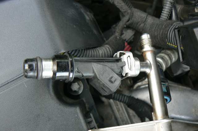

Připojený vstřik k přívodnímu potrubí. Důležité nezapomenout nasadit vymezovací sponky nebo co toje??? Vím, že by se měli vyměnit těsnící o-kroužky za nové, ale o víkendu nebylo možné je sehnat.
Jinak vstřiky jsem čistil přípravkem CarbClean: Pohled na připojené vstřiky: Nasazené vstřiky do motoru. Těsnící o-kroužky jsem lehce máznul WéDéčkem, jinak bych to tam nedostal:

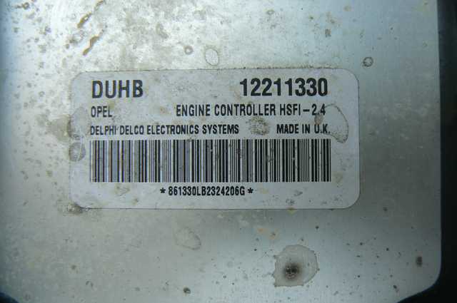

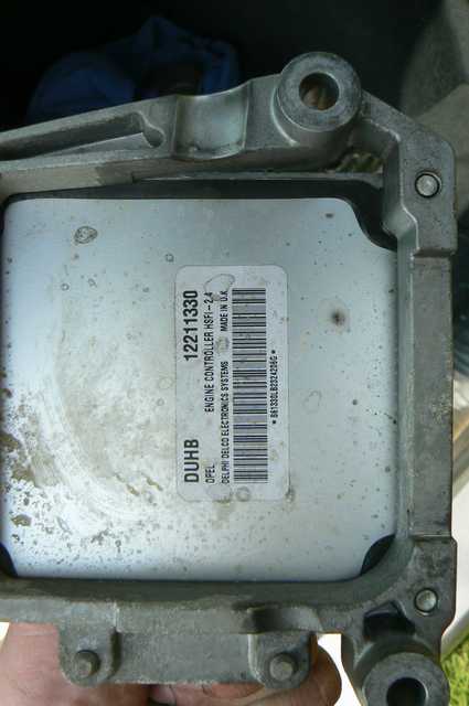

Nasazení lišty s kabelama:
ŘJ:
ŘJ:

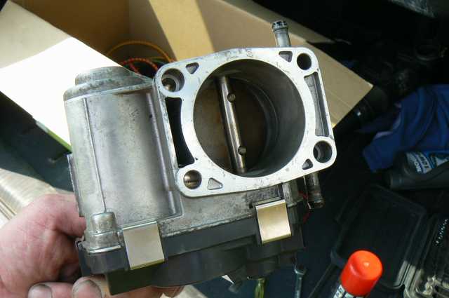

ŘJ:
Škrtící klapka:
Škrtící klapka:
Po namontování a zapojení ŘJ:
Po namontování klapky:
A finále:
Po vymazání chyby a najetí asi 20 km není zatím žádní problém. Jestli to bude mít nějaký vliv, to se ukáže v příštích několika dní. Až bude čas, plánuju čištění ultrazvukem.
Každopádně díky dennymu za jeho typy.
Ještě jsem čistil EGR přípravkem CarbClean, ale koupě nového mě stejně nemine...
