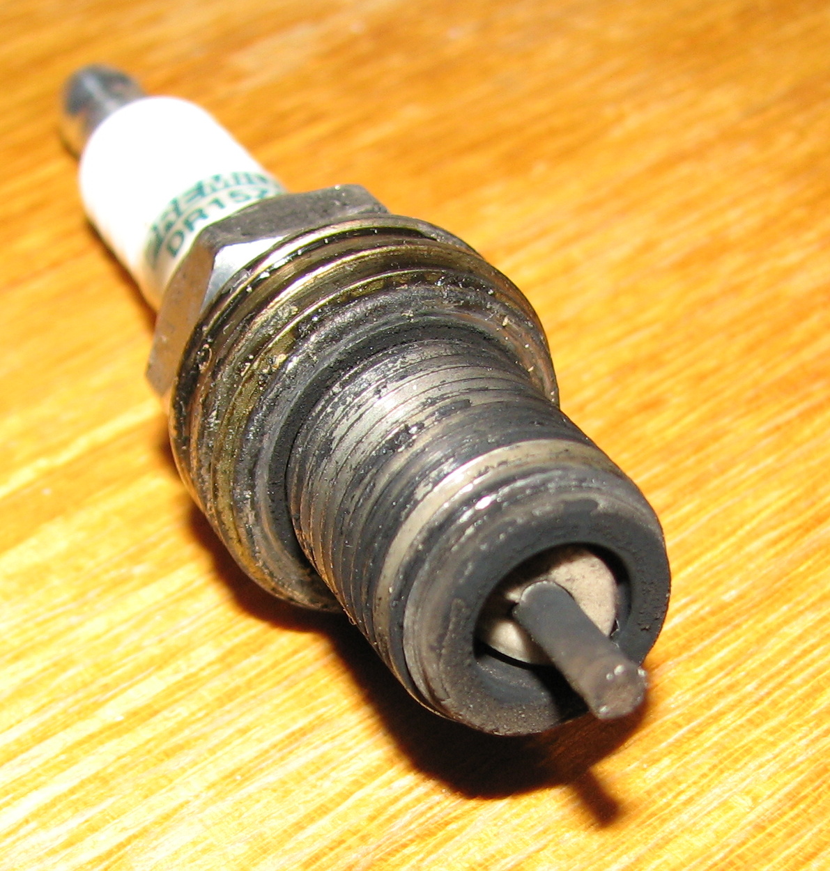

Astra žere tuning svíčky.
A já pořád proč už delší dobu netáhne od volnoběhu a nakonec 2 dny pocukávala a občas i rána do sání.
Potvora jedna...
Ale jen na LPG!! Na benzín jsem jí dal "kouř" a šlapala jak hodinky,po přepnutí na LPG kolem 2000ot/min a sešlápnutí plynu se zakuckla a hned rána a smrad z topení,až jsem měl strach,že mi ruplo sání
