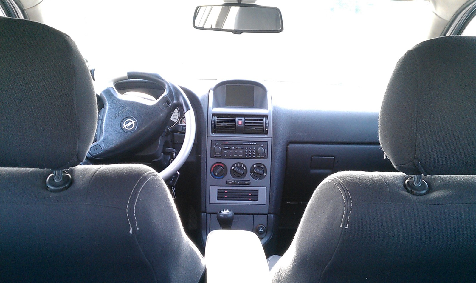

Troodon - sportive 2.0 DI
- X20DTL, r.1999 + powerbox Steinbauer 73kW/235Nm
- 3dv HB vo farbe star silver II ( Z147 )
- 2x airbag, 4x kotúče, ABS
- el.okná, el.zrkadlá vyhrievané
- CID
- tempomat
- multifunkčný volant
- hmlovky OPC
- klima manual
- letne 205/50/R16 Nankang Sport NS II, Borbet BS 7,5x16 ET35
- zimné 195/60/R15 plecháče Opel 6x15 ET 49
- mračítka Kamei/momentalne neaktualne kvoli novym svetlam
- poťahy na mieru, látka, strieborne prešitie, delene zadné sedadlá, opierka
- manžety radiaca, ručná ( DIY )
- podsvietenie interiéru na bielo
- centrál na DO, imobilizer, doinštalovaný alarm DO + polohový snímač, otrasový
- výškovo nastaviteľný volant, sedadlo vodiča
- horný držiak okuliarov
- CDBOX
- osvetlene tienitka z Vectra B (nutna uprava pre montaz do Astra G )
- volant Irmscher AB 18
- druhe svetlo v batozinovom priestore, obe rovnake biele LED
- LED osvetlenie SPZ biele
- automaticke zavieranie okien pri druhom zamknuti
- pridanie zadnych opierok
- TRIPPLING od Cabka (verzia1, perfektna vec-uprava ktora skutocne zvysuje komfort riadenia)
- vyhrievanie prednych sedadiel / dorobene origo Opel + zmena podsvietenia ovladacov modra/biela
- packa stieracov s potenciometrom + rele (z Omega B)
- stropne svetlo s citacimi lampami (z Omega B)
- dýzy z Insignie
- LED osvetlenie priehradky spolujazdca/biele LED
- LED osvetlenie priestoru nad pedálmi + spolujazdec (napojene na stmievač stropneho osvetlenia)
- dorobeny Intercooler do X20DTL
- polepene B stlpiky + spatne zrkadla
- nove svetla njoy (TYC)
- CID + changer + NCDR1100 + interierova GPS antena + uprava podsvietenia
- stredovy panel charcoal pre CID + vymena a oprava popolnika
- nadrzka na chladiacu kvapalinu so snimacom hladiny
- nadrzka na ostrekovaciu kvapalinu so snimacom hladiny (dorobeny origo snimac)
- hmlovky OPC
- OPC naraznik
- chromove kruzky do budikov
- tesnenia pod vstrekmi vymenene, cistenie sania, vymena oleja, filtrov
- repas alternator
- vymena zadnych brzdicov (dakujem langdon2)
- stmievajuce sa spätné zrkadlo + biela LED
- parkovaci asistent vzadu (zvukova signalizacia)
- coupe maska
- zadne citacie svetla pre pasazierov bocne + LED
- lakovane bočné lišty, klučky, spätáky do farby auta
- pelovy filter, olej, filtre vymena
- vymena gum na pedaloch brzda, spojka
- dorobeny AUX k NCDR1100 ( prepinanie na audio linke k changeru)
- rucicky v budikoch podsvietene na červeno
- hlavove opierky zo Zafiry B
- LED podsvietenie v OPC narazniku
- vymena baterie za Varta 74Ah blue
- vymenena laktova opierka zo Zafiry A za uzsiu Astra H
- vymenene predne brzdove kotuce
- vymena krytky na svetielko SPZ
- dorobene LED ziarovky na mieru do svetielka v 5tych dverach zadneho kufra
- upravene podsvietenie pod nohy(LED sufitky v objimkach ako v std. kufrovom osvetleni, cele v krytoch nad pedalmy)
- osvetlenie pod nohy umiestnene v tapaciroch dveri (svietia ked sa otvoria dvere, LED sufit)
- radiaca paka z Astra H
- vymena predny silentblok motora
- vymena predne repro v dverach
- train horn
- vymenene prepadové hadičky, čapy riadenia + geometria
- vymenený termostat
- vymenené podtlakové hadičky a niektoré kolienka
- dorobený originál xenón + náklon
- pretesnené sanie, prečistené sanie + EGR, pretesnená olejová vaňa, nový olej a filter 4/2015
- nove predné tlmiče SACHS, nové uloženia + dorazy tlmičov, nové tyčky stabilizátorov 4/2017
- nové doštičky vpredu aj vzadu, nové kotúče vzadu, nové dorazy na pružinách horné, výmena oleja+filtra, výmena brzdovky, pretretý výfuk 5/2017
- výmena zadných pružín, KYB, 6/2017
- nove čierne fólie na B stlpikoch 9/2017
- výmena RJ xenón 9/2017
- výmena žhavičov GM/Beru 9/2017

Re: Troodon - sportive OSVETLENE TIENITKA z VeBe
Příspěvek od Troodon »
update - nove tienitka z VeBe :wink:
Naposledy upravil(a) Troodon dne 02 čer 2014, 19:44, celkem upraveno 1 x.

langdon2
Příspěvky: 3784
Bydliště: Nitra SR
Příspěvek od langdon2 »
Ahoj, mohol by si dat nejaky navod ako si dorobil tie tienitka..vyzera to dost zaujimavo...:)
Troodon
Příspěvky: 626
Registrován: 07 srp 2007, 10:06
Bydliště: Nitra, SR
pohladam nejake fotky a skusim nieco stmolit...
langdon2
Příspěvky: 3784
Bydliště: Nitra SR
Diky moc....Ale tieto tienitka nemali vsetky VeBe.....iba niektore....A svieti to vzdy ked ho odklopis? Alebo ako to potom funguje?
Troodon
Příspěvky: 626
Bydliště: Nitra, SR
vsetky ich nemali ale nie je to zase tak nedostatkove, treba mrknut na vrakace. Svieti to po odklopeni a zalezi len na tebe kam napojis plus, ci na svorku 15 alebo 30, ja som to nedaval na trvale napajanie koli bezpecnosti ak by niekto zabudol zaklapnut. Neodobera to velky prud, ja som uz na soferovej strane menil tie ziarovky za LED biele a zda sa to lepsie, svetlo nie je take zlte ako v ziarovke, spotreba je tiez nizka. Tienitka maju trosku iny tvar ako aastracke, chybaju jej tie bocne "kridelka" ale vojdu tam a to je hlavne len treb uchyty vymenit, ja som pouzil originalne, trosku upravene.
langdon2
Příspěvky: 3784
Bydliště: Nitra SR
Re: Troodon - sportive OSVETLENE TIENITKA z VeBe + CDBOX
Ahoj, kolko si dal za tie tienitka? A ten navod by sa nasiel...? Bo o jednych tienitkach by som aj vedel...:)
Troodon
Příspěvky: 626
Bydliště: Nitra, SR
ja som ich zohnal za 15€ myslim, navod som posielal sem na forum tak snad ho admin uverejni coskoro.
