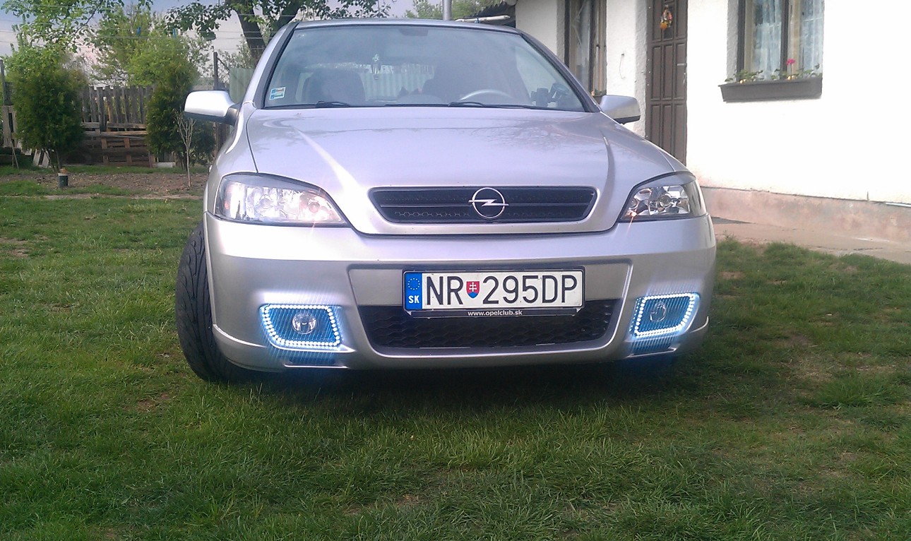

- dnes dorobene LED posvietenie OPC naraznika
- s drahou sme trosku umyli auto, sam by som sa do toho nedokopal :)

pekne škoda že to nejde použit jako deni sviceni :(

svieti to doost silno, keby to malo minimalnu pozadovanu vysku pre denne svietenie tak by to uplne stacilo.

neviem co riesis s vyskou, auta maju bezne v hmlovkach day light

to mas pravdu ze maju ale to mi aj vadi - oktavke daju denne svietenie do hmloviek a potom ju vobec nevidno ked sa priblizuje napriklad z poza kopca cim sa degraduje povodny zamer - byt videny v dostatocnej vzdialenosti.
Ale mi to ani nevadi, nechcel som to primarne ako denne svietenie, je to cisto dekoracna zalezitost. Som zvedavy kedy to ofrflu organy. Mam to napojene na obrysovky ale cez konektory cize pripadne to viem na mieste odpojit.
