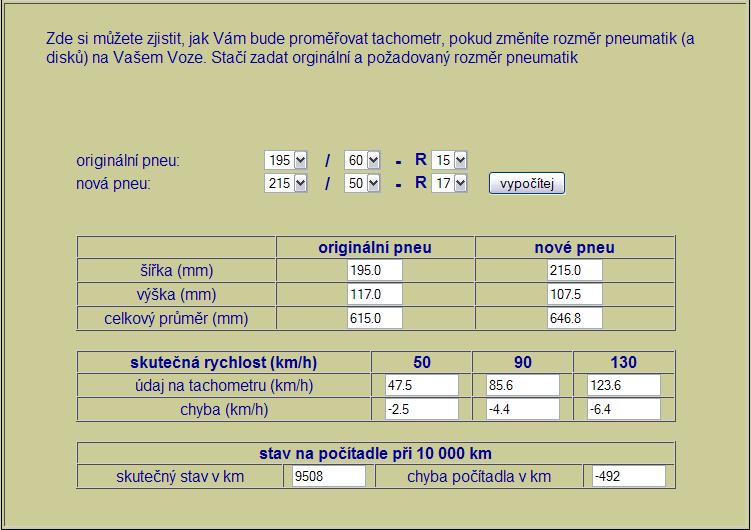

Hoja chtěl bych se zeptat ohledně pneumatik. Mám možnost za Velmi dobrou cenu získat Toyo Proxes 215/50 R17 ale mám obavy o velikost. Jestli 50 není moc, aby to nedrhlo? Kdo s tím máte zkušenosti prosím o radu. Díky :wink:

Tipujem že máš na aute 15ky. Tam je origo rozmer 195/60 R15. Podla výpočtu bude 215/50 R15 na priemer o 4cm väčšia, čo je už dooosť. Nedával by som to tam.

Mexxo: hezkej prográmek, ale nepočítá rozdíl v obvodu kola. A to je de facto nejdůležitější údaj. :wink:
už tři roky máte TADY od Zigiho odkaz, kde to rychle rozdíl v obvodu vypočítá...

Prečo najdôležitejší údaj? Tento ukazuje chybu v km pri najazdení tachometrových 10 000km aj odchylku pri tachometrovej rýchlosti. Teda údaje, ktoré by si z rozdielu obvodu kola musel sám vypočítať.

Mexxo: Protože cílem není počítat odchylku tacho. Cílem těchto programů je pro laika jednoduše určit, zda je či není možné použít dané alternativní rozměry. V tom případě je pro tebe nejdůležitější rozdíl v obvodu kola.
Stručně, mám li obvod kola na předepsaných pneu 195/60/15 nějakých 1932mm, měla by se pneu alternativního rozměru co nejvíce přiblížit stejnému obvodu. Použiju-li např. 205/50/16 bude to nějakých 1921mm, rozdíl tedy -11mm a odchylka tacho nějakých -0,57%což je zanedbatelné, použiju li však 205/55/16 která má nějakých 1985mm, rozdíl je +53mm a odchylka tacho nějakých +2,74% to už je moc. Takže hned vím, že to nebude dobrá volba a odchylky budou velké. :wink:
A ten prográmek ti právě nejen ukáže obvody, ale i ty procenta. :wink: Rodíl do cca 1% je v pohodě, jinak už ne.
