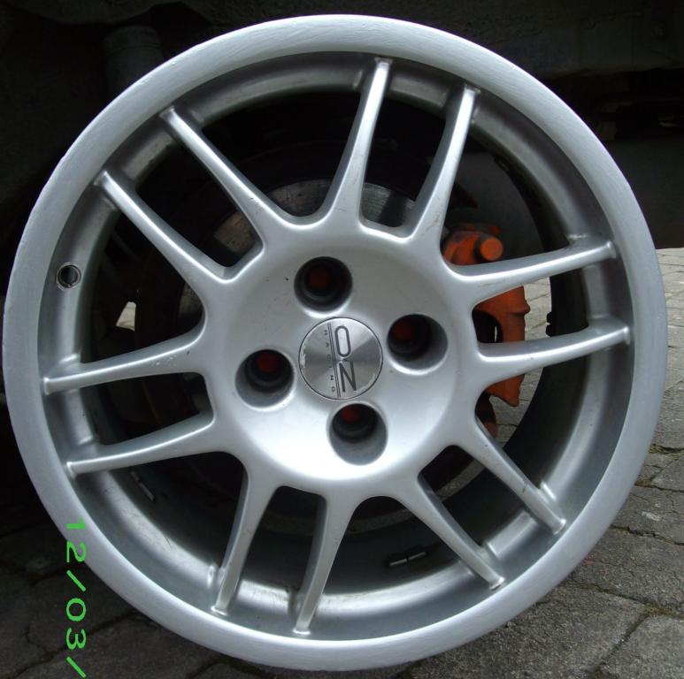

Ja sem si to jednou zkusil udelat sam..klasicky tmel s hlinikem.... a potom sem to obrousil.. a lakoval.... vim nebylo to jak novy.... ale kdybych to jeste prelestil tak by to bylo lepsi. Delam sem jen kraje od obrubniku.

třeba tady http://www.naradiprofesional.cz/bodyalu ... ikem-250g/
prostě tmel s hliníkem jsem na to použil já
potom bych si na to koupil barvu na disky
a pokud je to jen na kousku skráblé tak bych to určitě stříknoul po celém obvodu toho kola.

Já si myslím že ne,musíš to odmastit, a tentmel tam pořádně vmačkat.
Pokud to není opravdu hodně,tak ti domací oprava stačí na to.
takhle sem si to udělal já, potom sem disky prodal
není to konečná fáze, bylo ještě potřeba to nastříkat bezbarvym lakem a přeleštit.
