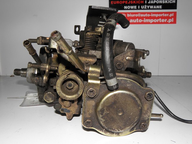

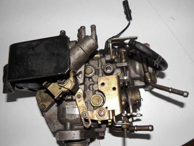

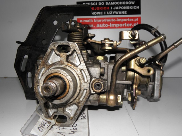

mohl by prosím někdo poradit jestli je na fotkách originální a kompletní čerpadlo? Staré odešlo, tak sháním nové, popř. budu rád za různé postřehy a tipy.
Díky Petr

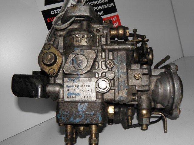

no máš na něm napsáno vectra A ale vectra A motor X17DTL neměla (byl jen isuzu a ten má čerpadlo jiný) takže toto je asi z astry F jestli je z opla :-D no ale pujde to i když z opla neude jen to bude horší s jeho nastavením :-D

Jestli myslíš německý motor 50kw kde čerpadlo je před motorem,tak na ten to čepadlo neni.Astra G má řidící jednotku na čerpadle a el.plyn.To na obrázku je něco staršího s mechanickým plynem.Jinak Ti ho můžu nafotit :D

když doplní lanko,pedál plynu z 1,6 a zaslepí kontrolku motoru tak pojede i na toto :-D
