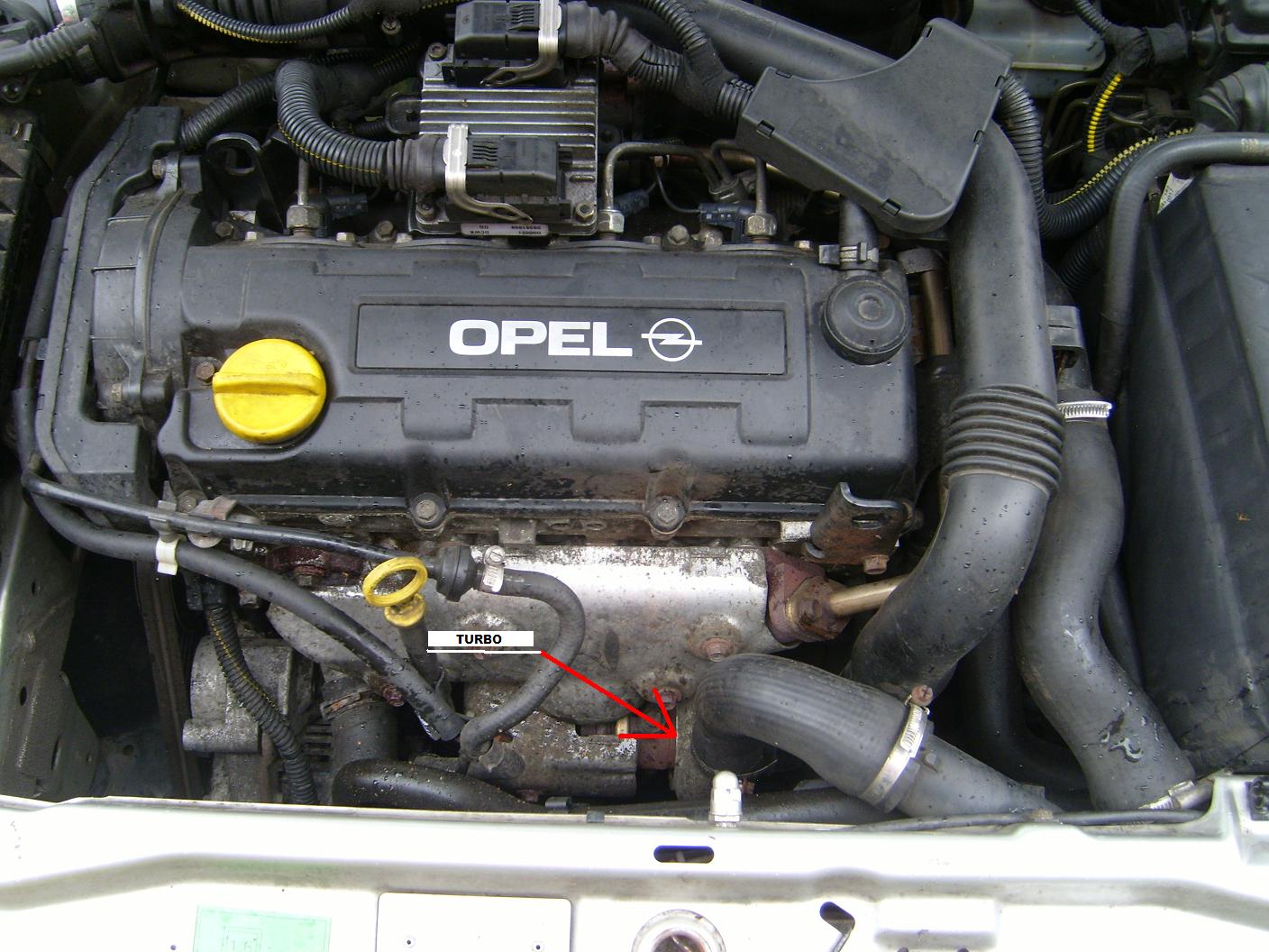

turbo je z predu ako na tomto obrázku

						Re: Výměna / vyčištění turba x17DTL (1.7TD)
podla fotky je docela dobry pristup musis odpojit hadice,ten plechovy kryt a pri vymene turba by sa mal vymenit aj olej a ci budes musiet zhodit aj zvody ti nepoviem a nemalo by ti okrem oleja vytiect nic voda cez turbo nejde
