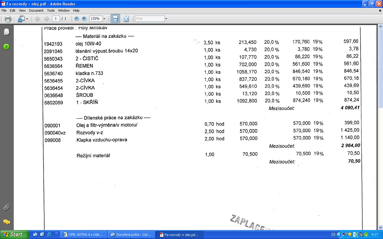

No dobře chlapi, na 100 000 km, jdu do servisu na servisní kontrolu, aby mi vymazali hlášku Insp a udělali všechno, co astra potřebuje aby byla "100%", tak se jich tam zeptam, jestli se da ta pumpa nějak vizuálně skontrolovat nebo jestli jí mám nechat vyměnit. Dikes za rady.
Jinak už jsem našl fakturu za ty rozvody. Vkládám sem nějakej soubor poprvé, tak jsem zvědavej, jak se povede.
Fa rozvody + olej.jpg (168.7 KiB) Zobrazeno 2339 x
Opel Astra G - červená, 1.6 16V, 5.dv., Hatchback,r.v. 2002, 74 kW, alu kola 195/60 R15, CDR 500, 4 x airback, manuální klima, vyhřívaná zrcátka, check control
Příspěvky: 6220
Re: Piskot klinoveho remena
Příspěvek od Trdlo »
Tak to bych jim šel frajerům zvednout mandle :roll:
Ty jsi souhlasil s výměnou jen rozvodového řemene a napínací kladky, nebo jsi chtěl vyměnit rozvody? Nějak na té faktuře postrádám výměnu vodících kladech rozvodů (2ks) a již zmiňovanou vodní pumpu.... ta je též součástí. :twisted:

Předseda Trdlo má pravdu. :shock: :( Faktura by měla vypadat trochu jinak, leda že Ti to neúčtovali - což je asi blbost.
Příspěvek od Rejhy »
Trdlo píše:Tak to bych jim šel frajerům zvednout mandle :roll:
No chtěl jsem vyměnit rozvody, takže mě asi vypekli. Já byl ěťastnej, že mám rozvody vyměněný a stálo to málo peněz. Achjo. U tý pumpy bch se nedivil, prootže se mizdálo podle místních diskuzí, že ta pempa není uplně samozřejmostí, ale ty napínací kladky mi vaděj. Je to velkej průser ty kladky? Mám se o tom v servise zmiňovat? Jinak, jak už jsem psal, šel jsem do General automobilu reklamovat ten řemen a zjistil jsem, že už v Brně nejsou, nějaká slípka na jejich infolince mi oznámila, že už jsou jenom ve Zlíně a v Praze, že se nedá dělat nic jinýho, než dojet na ednu z těchto poboček. navíc by na mě koukali asi divně, že si jdu stěžovat po 8mi měsících.
