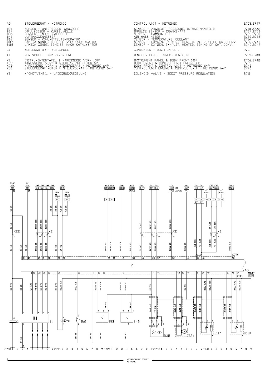

Zdravím, dlhodobo mi vyhadzuje túto chybu (P0340 - Camshaft Position Sensor Circuit High Input (01) - Present) na motore Z20LET. Skúšal som vymeniť viacero senzorov no nepomohlo to.
Chcem by som ešte raz prekontrolovať káblovačku, no neviem nájsť schému zapojenia. Neviete kde by som ju vedel zohnať?
Niekde som čítal, že by to mohla byť aj chyba v RJ.

Všimni si, že ten motor má ty senzory dva - B34 a B35:

Bacha,často píše chybu vačkového senzoru,ale je vadný senzor kliky.

Senzor kľuky bol menený pred dvoma rokmi,(Bosch) keď po zohriatí motoru zdochol a nešiel pokiaľ sa nevychladil. Robilo to aj pred tým a robí to stále aj po jeho výmene! :?
