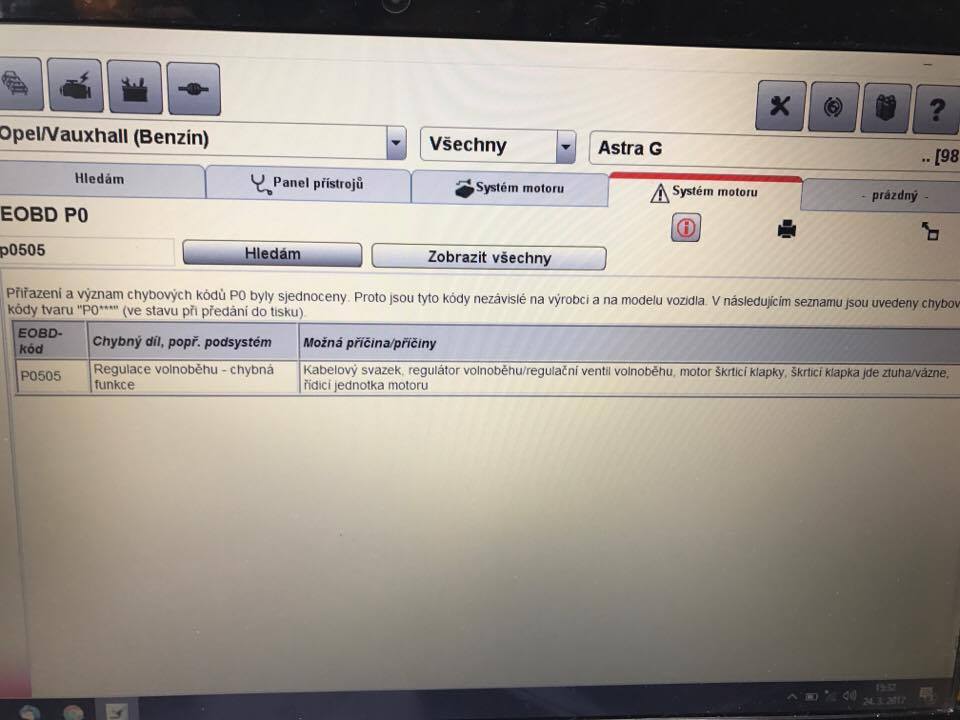

Zdar chlapi, zlobil mi EGR (po zahřátí lítaly otáčky a většinou to chcíplo). Nějakou dobu jsem jezdil s odpojeným, následně jsem ho vyndal, vyčistil, chybu už nehlásí. Od té doby ale po nastartování drží motor skoro 3tis otáček a ani za nic neklesnou.. Na diagnostice vymazané závady, zástává jen jedna, viz příloha. Napadá někoho, co to může způsobovat? Vím, že možností je více, spíše mě zajímají zkušenosti, co se nejvíc kazí, co je nejčastější příčina tohoto..?
Přemýšlíme o výměně krokového motorku
Díky za rady

Znovu vyčištěn krokáč a škrtící klapka a vše jede jak má.
