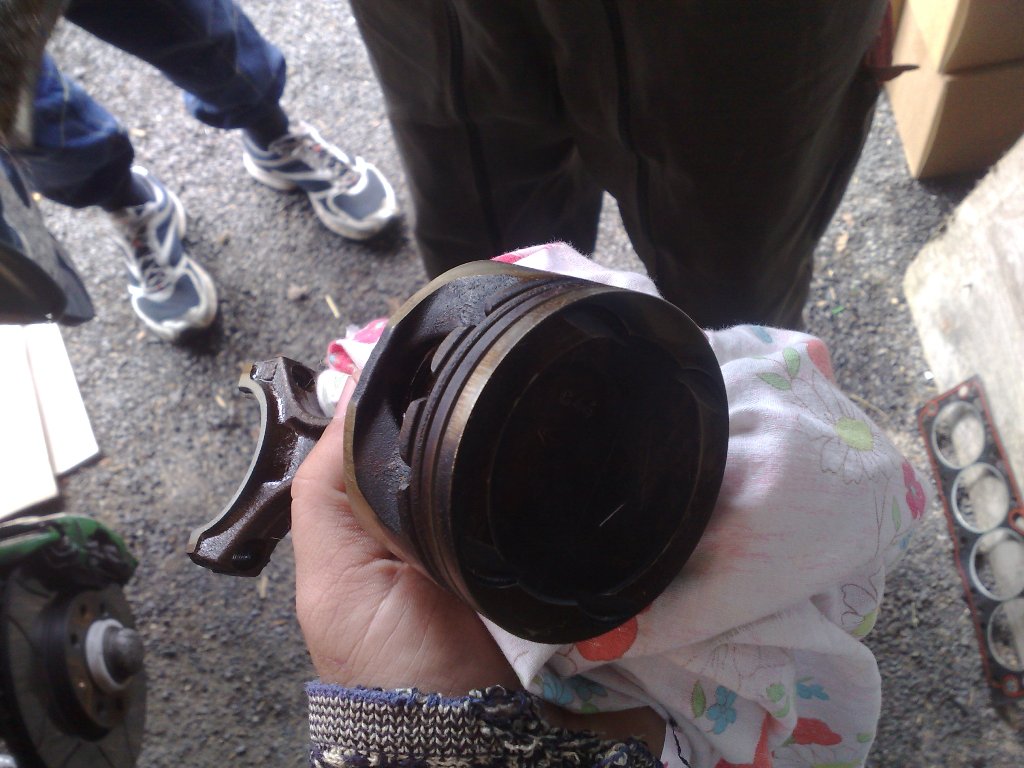

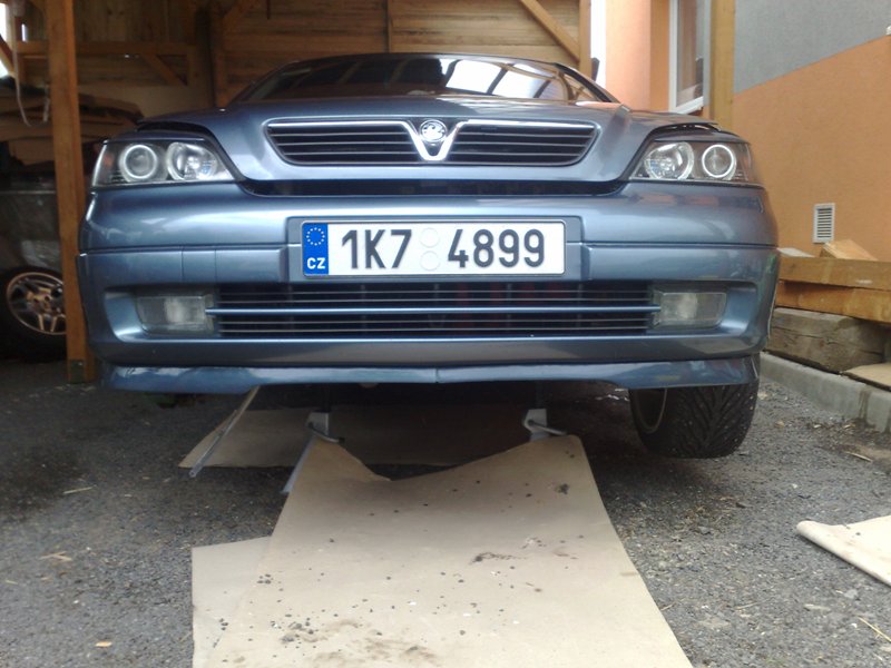

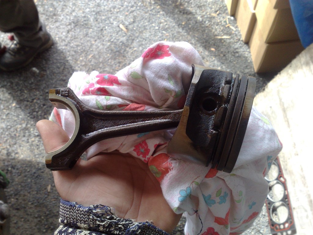

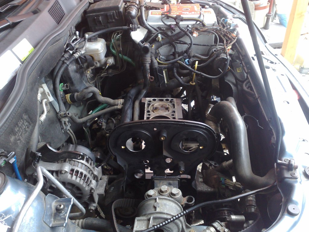

Tak opět přispěju,jelikož jsem blb a když byla hlava dole a motor už má celkem nalítáno,tak jsem měl vyměnit i pístní kroužky,aj jsem zajel ten požadovanej poček km po úpravě hlavy,tak pří ohřátém motoru na 80-90stup. hulila jak trbant a při přidání plynu za jízdy přes 3000ot/min taky hulila,zadek věčně černej od oleje a astra si kousala na cca 150km 1l oleje.Zkoušel jsem speciální a odzkoušenou metodou dekarbonyzovat motor s nadějí,že jsou připečené kroužky a povolí se,ale nic.Svíčky jsem čistil a vždy byly prostření od oleje,z toho jedna total i zakarbonovaná.I jsem ještě jednou vyměnil simerinky dříků ventilů a stále nic.Tak jsem to s pár lidma prodiskutoval a nasral se a koupil jsem opět těsnění pod hlavu,nové kroužky a těsnění pod olejovou vanu a novej filtr a olej.Včera jsem to opět celé rozházel-vana,rozvody,hlava atd,rozházené už to bylo za 4h,už jsem věděl,co a jak z minula,kdy mi to trvalo jednou tak dlouho.Dnes se vyházely písty,kroužky,očistil jsem písty,daly se new kroužky a vrátilo zpět.Zjistil jsem,že bylo K.O stíracý kroužky a ještě připečené,vůbec se ani nehly a dolu musely násilím.Změřila se rovnou i ovalita válců- 8) a odpoledne šla hlava zpět a vše zapojit a udělat rozvody.Po skompletování jsem ještě propláchl chladící soustavu a závěr dne jsem zakončil ještě výměnou předních ramen.
Podotýkám,že ta klapka,co je na fotce při kompletaci,tak takhle vypadá po 1500km ježdění od doby,kdy jsem jí vyčistil a oddechovou hodici,co vede do sání demontoval,na sání zaslepil a od víka ventilů dal jinou,delší a vyvedl pod auto!Než jsem toto udělal,tak co jsem jí vyndaval poprvé tu klapku,tak byla zanešená mastnotou atd.(starší foto v tomto topicu)
Dám sem pár foto,co jsem v průběhu výměny udělal :?:
Ted budu chvíli cca 500km zajíždět a doufám,že bude už vše jak má,když jsem si udělal GO motoru... :roll:
Astrulka připravená na rozebírání
Sundaná olejová vana

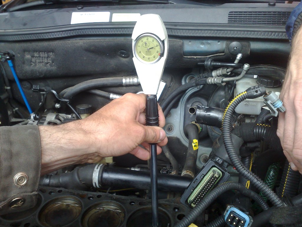

Měření ovality
Měření ovality

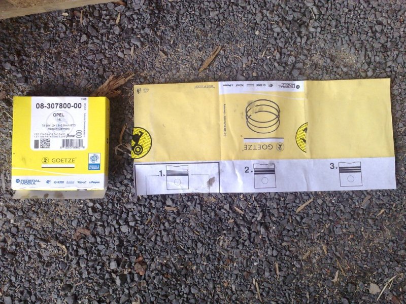

Nové kroužky
Nové kroužky

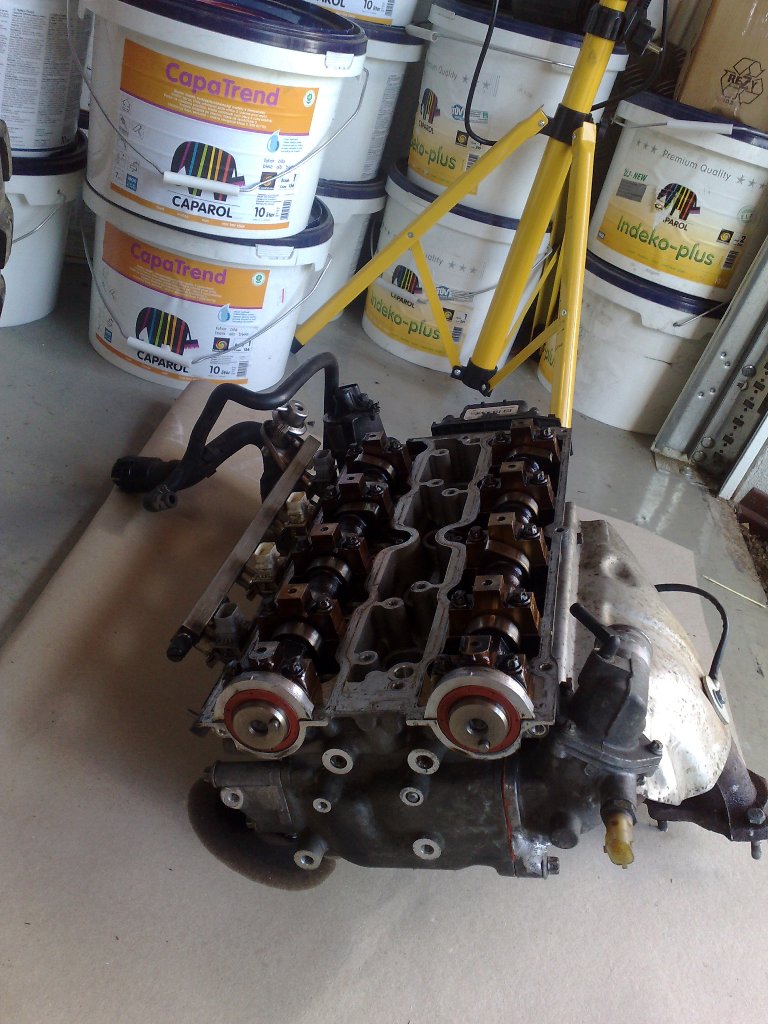

Hlava opět dole
Hlava opět dole

Postupné vyndavání pístů a překroužkovávání
Rozházenej motor...
Rozházenej motor...

staré kroužky
staré kroužky
píst po demontáži kroužků
píst po lehkém očištění

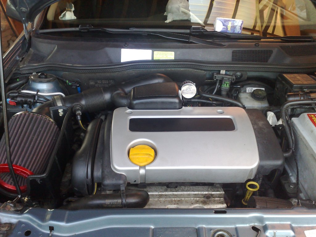

komlet složeno a funkční!!!
částečné složení a klapka neočištěná po těch 1500km
finálně očištěnej píst a new kroužky

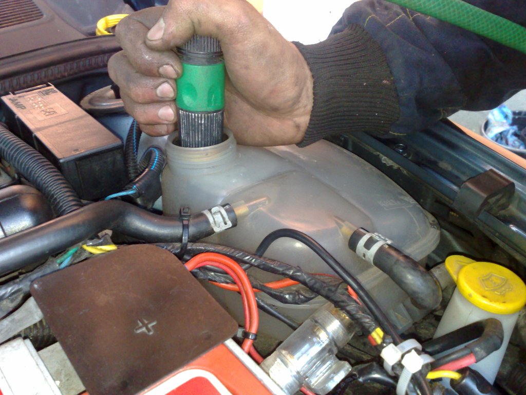

Výplach chladícího okruhu,budu ještě jednou provádět a pak půjde opět nová destilka a novej fridex :?:
prostříkávání klisicky hadicí
vypouštění přes výpušťák na spodku chladiče
