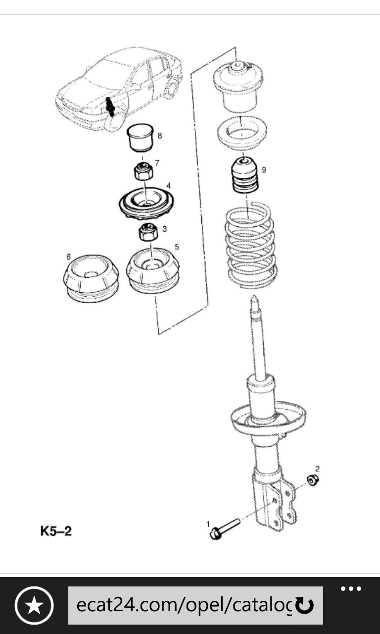

Kluci ještě jedna věc mě trápí drží horní uložení 2 šrouby nebo to drží celý jen jeden ?Jde mi o to že mám tlumič stažený jedním šroubem a když tam dámn tu misku která to drží na podběhu tak tam mám vůli jak svině ???
zdena
Příspěvky: 387
Registrován: 31 srp 2010, 17:12
Bydliště: Pacov / Jindřichův Hradec
Re: Stavytelný podvozek - problém- VYŘEŠENO
Příspěvek od zdena »
Snad pochopíš:
