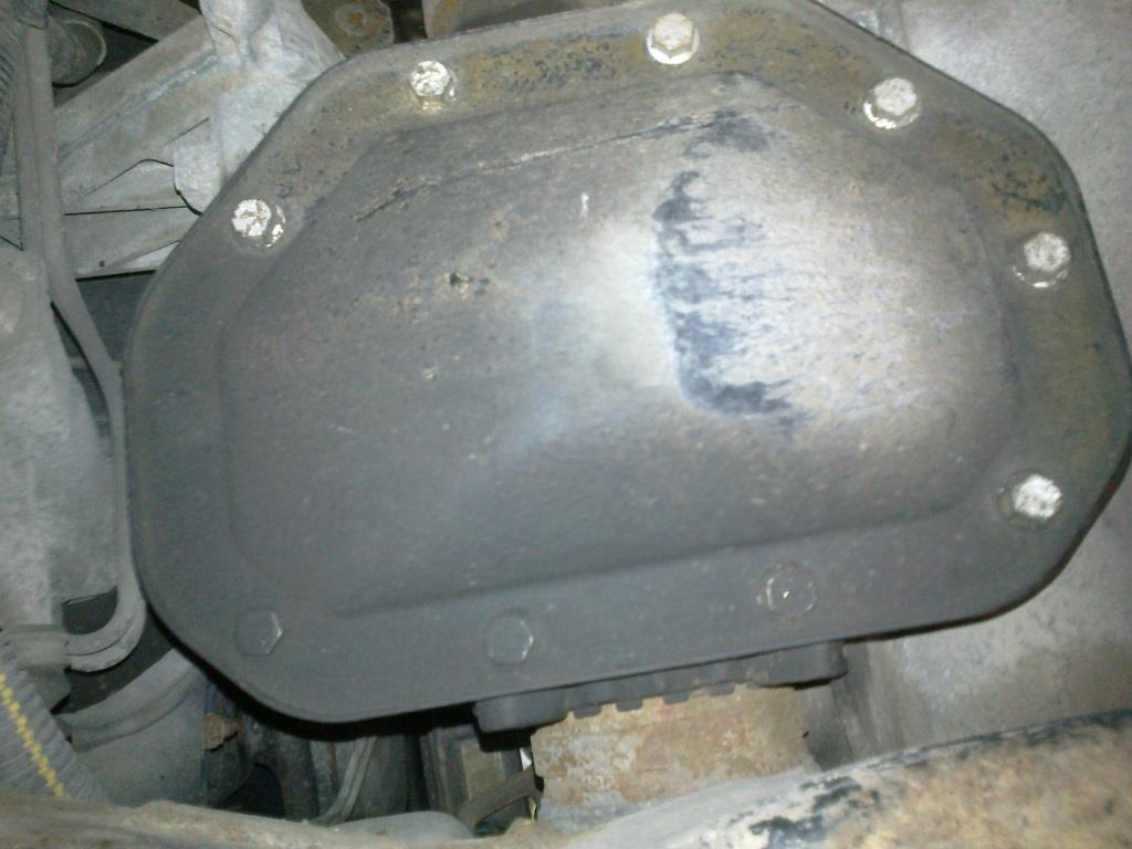

Zdravím , mám prosbu, dokázal by jste někdo identifikovat typ převodovky viz. foto? Je to v Astra g kombi, 1,4 16V motor X14XE r.2000. Je to F17? Nemohu najít nikde označení. Předem díky.
Opel Astra G 1.4 16V kombi X14XE rok 2000
