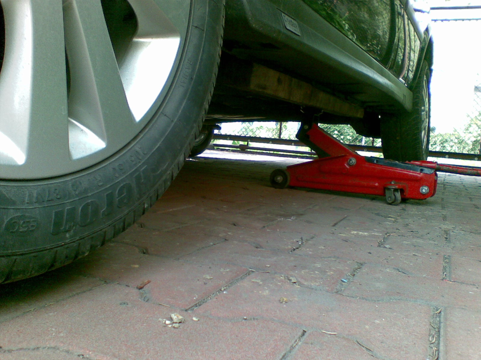

Ja tendle hever používám také, mám udělané takové U ze dřeva které dám místo těch záslepek na prahách a normálně opřu ten hever o to dřevo a to dřevo se hezky opře o spodek auta . To dřevo mi vlastně slouží jako mezi kus.

Hned za prahem je na karoserce lem. Včera jsem tak zvednul celou levou stranu auta. Na ten lem, dáš podélně nějakou desku a přizvedneš heverem. Váha se rozloží a nic neohneš. Když zvedám jenom jedno kolo, tak dávám zvedák přímo pod rameno toho kola, samozřejme taky přes desku. vzadu můžeš i bez, když koukneš zezadu pod auto, tak pod pružinou je na to i taková ploška, do které zvedák pěkne sedne

Konkrétně...
