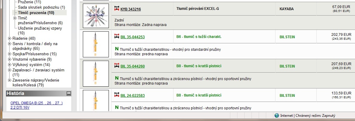

Na tému som narazil, lebo riešim zadné tlmiče, začali búchať, ako keby boli na podvozku vybité nejaké silentbloky. Ale po dlhom bádaní to búchanie je z tlmičov. Sú tri roky staré, Bilstein, cca 90 tisíc km. Po demontáži vyzerajú dobre, plyn z nich neunikol, netečú, pri poslednom teste vykazovali cez 70% účinnosti, piestnica sa po zatlačení pekne vracia hore, ale búchajú. Takto som stratil voči značke Bilstein dôveru. Idem vyskúšať značku SRL :wink:

Bilstein je laciná kopie dobrých tlumičů - jó pokud se nejedná o tu jejich prémiovou řadu, ale tu nikdo není ochoten zaplatit. Na zadek bych doporučil Kayaba. Dělají se u nás v Pardubicích a zatím jsem na ně neměl jedinou reklamci. A když už nic, tak aspoň zvedneš GDP :-D

Myslíš, že tieto KYB by boli dobré? Tie Excel-G.
http://eshop.autocentrumm.sk/partscatal ... 11,0100121
Cena je prijateľná 8)

tie KYB zadné majú č 343306

Potrebujem to na Omegu.

Drahšie o 255% :x
