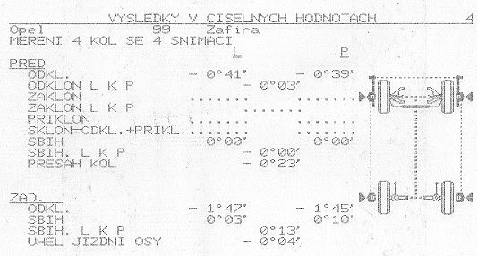

nemáte někdo doma protokol o provedené geometrii na Zafiru? mám s tím jít teď někdy na geometrii a chtěl bych vědět na jaké hodnoty to má být nastavené, jen tak pro jistotu, blbci jsou dnes fšude

Příspěvek od Mike.S »
tak tady mám ty dva protokoly
před:
před:
po:
po:
Příspěvky: 6220
Re: Geometrie + auto má snahu táhnout doleva
Příspěvek od Trdlo »
Hezký, to už muselo docela stahovat, ne?
jj, chvílema to bylo kdo s koho :lol:
