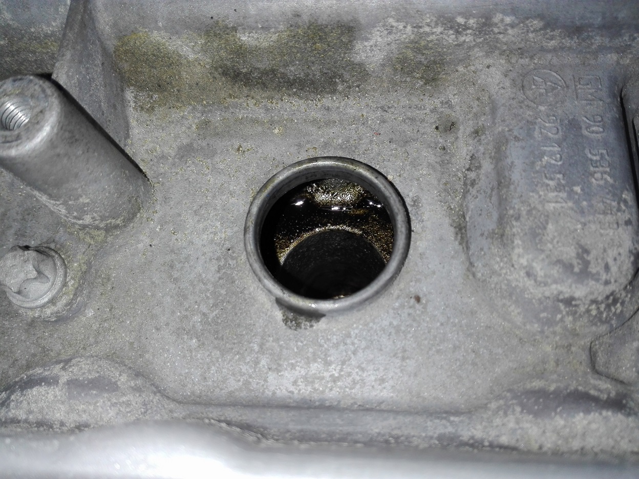

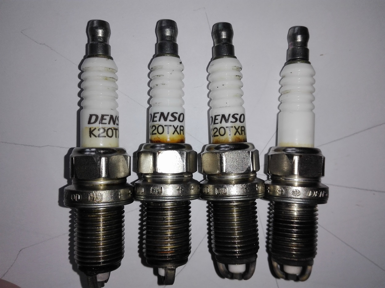

Tak že je to asi jasný.
Dneska sem vrátil do auta tu novou lištu od RomanaK a motor po cca 130km při stání na červenou zdechl. Pak to udělal zase po cca dalších 100km a tentokrát na dálnici v zátahu. Vše bez uložené chyby a motor šel ihled normálně nastartovat.
Když sem teď vyměňoval opět lištu za tu původní tak sem si všiml že ty svíčky jsou jako by od oleje???
Po vytažení svíček (mimochodem dával je Roman spolu s novou lištou) byly 2ks od oleje - venkovní část - s toho jedné se protáčí celý střed a je vidět jak tlak z válce fouká kolem porcelánové vložky - druhá je očazená taky ale ta drží. Druhé dvě jsou v pořádku - svíčky mají nalítáno asi 4000km.
Okamžitě tam šly nové klasicky Bosch. Zítra volám Romanovi a celý ten servis reklamuji. Chápu, že za svíčky v prdeli nebo lištu nemůže... no sem zvědav...
Přikládám foto svíček jak je vidět kudy to asi fouká ven kolem šroubu a porcelánové vložky a videjko jak se to krásně protáčí.
https://www.youtube.com/watch?v=xvOHP4_ ... e=youtu.be

K výše uvedeným obrázkům a videu:
- je zřejmé, že se v prostoru svíček opět vyskytuje olej. Kdo ví, jak vypadá víko ventilů a hlava, tak je mu jasné, jak se olej dostává do prostoru svíček. Je to špatným těsněním mezi hlavou a víkem. Ve spalovacím motoru se olej běžně nevyskytuje, pokud ano, tak malé množství shoří a velké množství indikuje motor na vyhození. Myslet si, že olej přes svíčku „fouká“ nahoru je čirý nesmysl. Díky oleji se pak dělá na svíčkách tmavý pruh. Olejem taky degradují gumové návleky svíček na liště.
- prasklou keramiku jsem už viděl mnohokrát, nejčastěji se to stává při montáži nebo demontáži svíčky nesprávným nářadím. Nedá se ani vyloučit výrobní vada či poškození při manipulaci. Ale ani toto poškození by nemělo mít vliv na funkčnost, protože i na takto poškozenou svíčku člověk narazí při běžné servisní prohlídce, kde si na chod motoru nikdo nestěžuje.

JJ s tím naprosto souhlasím S RomanemK jsme v tel kontaktu a vše mi vysvětlil... to těsnění víka půjde okamžitě nové.

Tak už dorazilo nové těsnění na kryt víka ventilů, olej a filtry. Zítra nebo v úterý se jde na věc! Za měsíc STK - to to letí!
