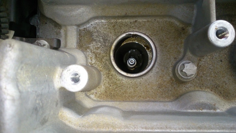

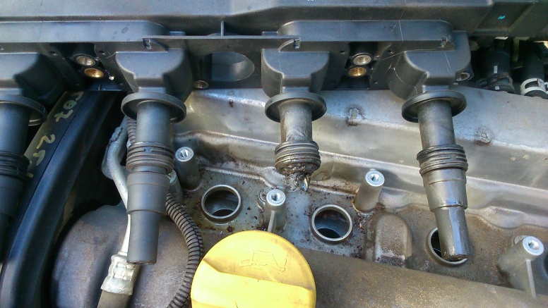

Před pár dny při jízdě začalo auto škubat a jet na tři válce. po diagnoze chyba P0303, P0304 - zapalování válce tři a čtyři. Objednal jsem si novou lištu (Delphi) a svíčky NGK. Přikládám foto, jak to dopadá, když vám nějaký mechanik kokot utáhne svíčku na třetím válci pouze na dva závity (zkurvil tím závit že nejde našroubovat nová svíčka - laboruju jak ji tam dát a modlím se abych nemusel sudnávat hlavu - jde jenom o to najet na závit...). Starou lištu jsem vytáhnul i s tou třetí svíčkou. Pochybuji o tom, že by se svíčka sama povolila :-) . Nakopal bych mu do prdele! Bohužel je to tvrzení proti tvrzení. Vícekrát k němu nepojedu!. Vytahování bordelu ze spáleného izolátoru lišty žádná prdel...
