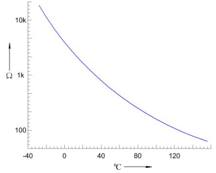

Jinak nekupuj zbytečně čidla.Je potřeba měřit live data a porovnávat skutečnost.V oblasti teplot 20 až miunus 38 stupňů mohou být odporové hodnoty velmi nepřesné,až od plus 50 jsou docela přesné.
Průběh grafu
