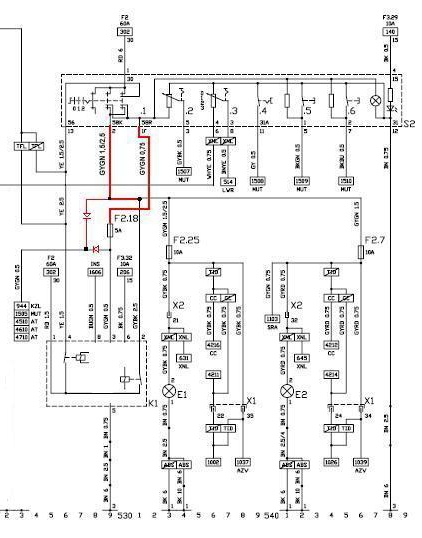

Tady je slíbené schema zapojení pro denní svícení. Je to konstruováno na velikost oplácké zástrčky i krabičky, plug and play.
EDIT Tzn, konstrukce je v původní krabičce pro opel denní svícení, jen se to vrazí do konektoru v autě. NIC SE NEMUSÍ UPRAVOVAT!!
Procesor je typ PICAXE 08, programuje se to v basicu, jestli bude mít někdo zájem, pošlu mu program, včetně ovládacího programu pro nahrátí a programování, návod...
Je to jednoduchá záležitost, příkazy typu goto, return, if,then...
A program jde ušít na míru, upravovat přímo v autě...
A tady je nakreslená úprava kabeláže. I když to vypadá jako nesmysl, tak zapojení přepínače světel neodpovídá originál schematu, proto je třeba na svorkovnici přepínače světel přehodit dráty označené 58K a 58R.
Dále doplnit ty 2 diody. Přes ně jde informace pro multitimer a jde regulovat stmívání.

pekna praca, mikrochip tomu doda jednoduchost a hlavne logiku - viac moznosti nastavenia.. spinat rele by bolo obvodovo lahsuie asi cez darlington napriklad TIP121/alebo FET a ten vynechany pin 7 na konektore denneho svietenia je v podstate iba spojeny s dalsim pinom na tom konektore- ked to prepojis je to mozne pouzit aj v inych oploch okrem AstryG/ZafiryA.
Re: Denní svícení
Ten pin 7 nevím, před rokem jsem měl jen zapojení Astry G, ověřil jsem, že sedí zapojení i na Zafiře ( měřák a osciloskop), postavil jsem to, šlo to a teprve před nedávnem sehnal zapojení Zafiry. Jestli je sedmička u jiných oplíků využitá, tak to jsem nezkoumal.
Jen ta zrada se zapojením vnitřku toho spínače světel a schematem.... Málem jsem přestal věřit na fyzikální zákony.
Re: Denní svícení
U ostatnych oplov to je zapojene, staci spojit pin7s 2kou myslim, treba pozriet do schemy konkretneho modelu auta.
