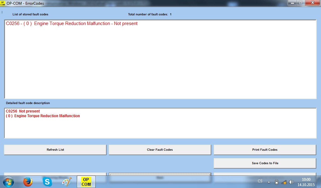

Po pár dnech stání jsem auto projel a ... v pohodě! Hodinu jsem s ním jezdil a žádná kontrolka, žádný náznak poruchy. Ale po znovunastartování a přidání plynu se auto trošku třepe a vyletěla kontrolka TC + dosud neznámá kontrolka auta s klíčkem. Po napojení chyby C0256 a P0201. Chyby smazány, ale C0256 nejde smáznout. Nějaké rady, popř. tipy kluci šikovní? V pondělí jsem domluvený s mechanikem na čištění vstřiků, měření tlaku ve válcích. Auto jde normálně na volnoběh do otáček, tzn. žádné omezení...
