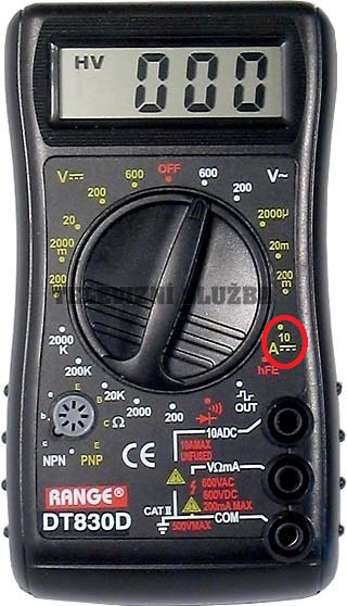

Pánové, můžete mi poradit kde zapojit měřící hroty a jak nastavit otočný ovládač na tomto multimetru abych změřil klidový odběr?
Děkuji.

Re: Baterie
Příspěvek od Marťasek » 04 led 2013, 10:36
pokud je to stejný jak u mého tak bráno od spodu
dole je připojení mínus polu
uprostřed je plus pól
nahoře je ampérmetr
Jinak tak jak tady někdo psal že nastavit ampérmetr na největší hodnotu a postupně snižovat kolečkem - zásadně se přenastavuje měřák odpojený od zdroje měření!
spermin
Příspěvky: 3499
Bydliště: OSTRAVSKO
Re: Baterie
Příspěvek od spermin » 04 led 2013, 12:31
horní a spodní kontakt, kolečko na 10A na polaritě nezáleží max bude ukazovat - to stačí
podle hodnoty potom můžeš ubírat, ale bude to asi Střed a spodní ) do 200 MA.=0,2 A

Příspěvek od bofi » 04 led 2013, 16:18
Fakt jsem v tom lama, ale jediná 10A je označená na fotce .Je to ono?
Zafira ´00 1.6 + LPG
spermin
Příspěvky: 3499
Bydliště: OSTRAVSKO
Re: Baterie
Příspěvek od spermin » 04 led 2013, 16:21
ano
