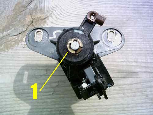

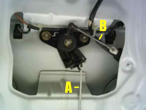

Připravil jsem proto takový malinkatý manuálek.
Rozložení a složení zámku 5 dveří (ASTRA G Caravan)
1. odpojíme táhla ,,A“a ,,B“
2. povolíme matice
3. odstraníme závlačku ,,1“
4. sejmeme plast. krytku zámku ,,2“
5. zámek rozložíme na díly 3-9, pozor na ztrátu dílu ,,3a“
6. všechny součásti zámku důkladně očistíme a promažeme
7. zkontrolujeme těsnící gumičku, popřípadě vyměníme za novou (těsnění na vodovodní baterii)
8. obráceným postupem opět složíme
