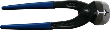

ahoj , potreboval bych radu ohledne deformacnich spon a to , jak se vlastne pouzivaji ty kleste :oops: ?
http://www.anox.cz/deformacni-spony-w1/diky :)

No prostě zmáčkneš to ouško a spona se tím zamáčkne a zajistí. Není na tom nic složitýho nebo k nepochopení. Dají se na to použít i klasické štípací kleště, ale musíš s citem, ay jsi sponu nepřeštípl. :wink:

Používám v práci podobné spony - zn.Oetiker.Mám na ně i origo kleště Knipex Oetiker.Jsou to vlastně jen lepší čelní a hlavně tupé štípačky (tupé,abys sponu neuštípnul.)Nedoporučuju ti ale štípačky boční- u větších průměrů mají čelisti v úhlu a pak to blbě drží.

njn, ja si to myslel nejak podobne i u vyrobce psali ze v nouzi jdou pouzit obycejne stipacky, akorat nevim proc ty kleste teda maji to diru , ktera neni oprostred (asi z nejakeho duvodu) na boku jsou celisti, ktere se nedovrou (asi teda kvuli neucvaknuti ouska) a na druhe strane ostre (asi kvuli odstraneni stare svorky)

Preto je ta diera na bok, aby si sa mohol s nimi dostať tam, ak by si mal ten krúžok niekde tesne pri stene. :wink:
