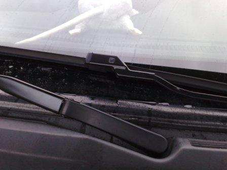

Moje včerejší vychytávka za hodku práce!Sehnal jsem si ramínka a flaty z roomstera,chvíli ladil a je to tam,efekt na fotce!

Re: Moje včerejší new modification
No tak to je zajimave
Ale ty sterace sou moc dlouhy ne?

vypadá a stírá to úžasně,ani nevím kdybych neviděl pohyb stěračů,že stírají jak je to potichý a bez skákání,hlavně ty držáky vypadaj libově!Já jeden stěrač u spolujezdce skracoval,umím komplet rozebrat a upravovat flaty!Jsou dlouhý,mám to schválně,mě to neva a pěkně to stírá,mám je dlouhý jak nejdelší se tam vešly!
Palec nahoru..
Líbí se mi to velice. Možná zkusim taky naladit.
A zkracoval si to jednoduše ustřihnutím?

Musel jsem uříznout origo ramínka a napasovat tam ten úchyt,pak láknout a flat jsem rozebral-sundal tu plastovou koncovku,uřízl flexou ty pružné plíšky,opět vybrousil žlábky pro zacvaknutí toho plastu a uřízl gumičku jak to bylo origo na konci,celá práce 1h a to jen,že jsem čekal,něž uschne barva,jinak jsem vydřenej z toho,jak to stírá,to jsem ani nečekal,mě flaty vždy skákaly a ted,nic,ani nevím,že stírám a to i když je suché sklo!
Jinak pro ty,co flaty odsuzujou o používají origo kovové stěrače rada,nemusí se kupovat celej stěrač,ale dá se pouze koupit nákradní gumička grafitová (kolem 30,-) a vyměnit,já jí měním 2 krát do roka v zadním pro spokojenost,ale možná přemášlím o ramínku a flatu i do zádu,nelíbí se mi jak ten zadní stírá a občas skáče při návratu do výchozý polohy!
