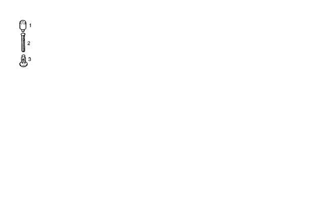

Mám problém s pantem u dveří. Je to už vymačkané a padly mi dveře dolů a jdou špatně zavřít. Potřeboval bych vědět, jestli tam je jen to pero kolem kterého se to otáčí a stačí mi ho koupit nebo jestli je v tom pantu nějaké pouzdro, které se dá vyměnit. Na fotce je vidět, jak je ten pant vyosený.

Je tam jen pouzdro, Objednací číslo 132608, cena 22,- a rozpěrná matka 132524, cena 14,- Kč
číslo 2 a 3 na obrázku. 1 je ta gumová *prcka.
