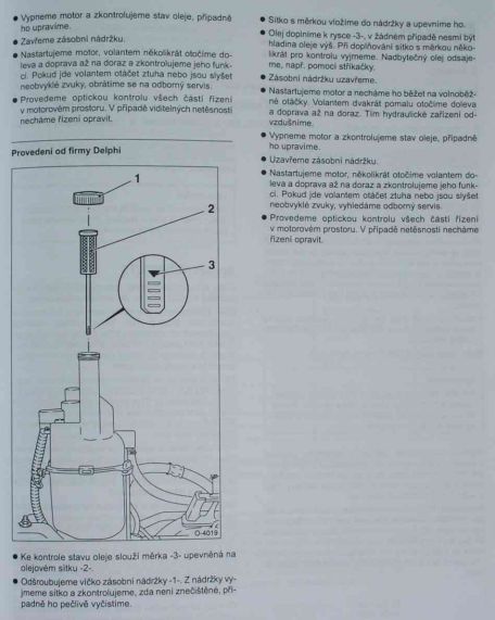

Jak se kontrloluje stav oleje v řízení? ta nádobka je tuším pod čelním sklem ale když shodím to víčko jak poznám jestli je ho tam dost? Byl jsem ho dnes objednat - je barva oleje zelená?

2. servo :arrow: mrkni sem, je tam obrázek, kde je nádržka, jaký olej do serva, tady
3. návod z knihy "Jak na to" viz obrázky dole
