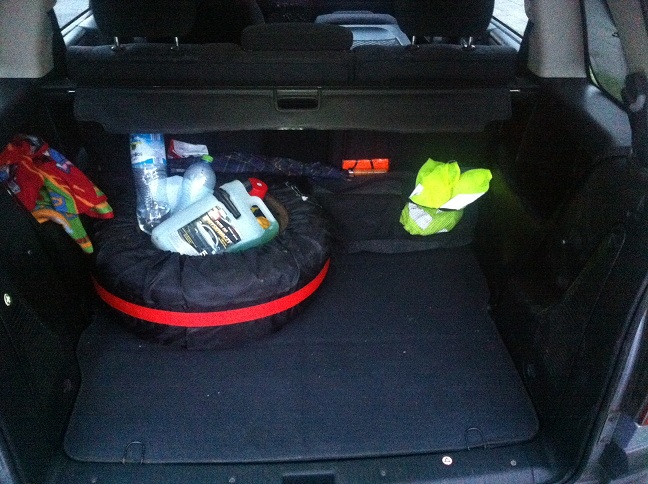

Já mám nádrž 53 toroid, bez přímazu, či přístřiku, zatím ujeto na LPG cca 90.000 km za 4 roky :idea: ale hoď sem fotku, jak máš uchycenou rezervu.

Rezervu mám uchycenou tak, že mám v sedačce ve třetí řadě přišroubovaný plocháč, který směřuje k sedačkám druhé řadě a na plocháč je připevněná rezerva. Pokud bud chtít použít 3. řadu sedadel, tak stačí odšroubovat. Jedině, co mě štve je, že musím skládat kočárek. Ale pořád lepší než ty sady na píchlé gumy.
