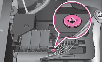

Ahoj dneska přijel kamarad s fabie a chtěli jsme vyměnit baterku Ale to bohužel se nam nepodařilo Jsou tam plasty ktere nejdou ven Je to ns třech nožičkách uchycené celkom dole jakoby v takém podnosu
děkuji za pomoc
Toto je uchyceni Pište prosim do pm

Jaká Fabie,soused má ten starší typ,taky ji nemohl vyndat.Je tam někde dole chycená šroubem a plechem jen za spodek.Ale už nevím z které strany.Už jsem přišel k oddeklované baterce.
tohle jsem někde vyčet.
Fabia má spodní uchycení.Nedalo mi to a podíval jsem se na to.Zepředu v dolní části je příložka držená šroubem M6.takže odšroubovat šroubek vyndat příložku a baterii vysunout dopředu a nahoru.Tak je to u Fabie II.
Je na to tuším potřeba 13 gola s dlouhým nástavcem.
