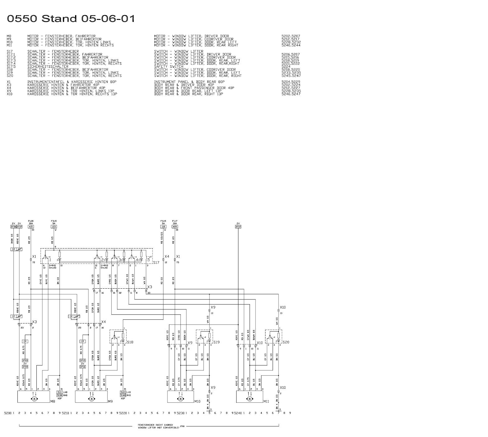

Pokud chceš i schéma, tak mi pošli tvůj mail a já to jej pošlu. XPS dokumenty sem nelze přidávat a nebo ti jej sem hodí uživatel vasekpetr, který je má v jpeg

a jinak - schemata mám v .pdf a přes Malování to sem šoupu v .jpegu.

Až teď sem si uvědomil, že to pdf mám vlastně taky.. ale nenapadlo mě jak to převést do .jpg v "čitelném" stavu
(myslel sem, že PrintScr nebude stačit, že na to máš speciální finty
) to XPSko mám z ESI tronicu.. a to už sem tuplem nevěděl
